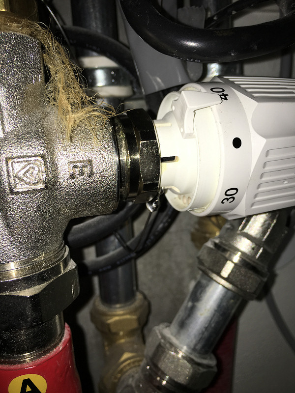

Het bleek te komen uit de thermostaat kraan. Ik deze eraf gedraaid en het pinnetje een paar keer ingedrukt. En idd als de vloerverwarming aan gaat hangt daar een druppeltje aan. Zodra er druk op komt eigenlijk. Nu floot de verwarming ook al (en eigenlijk altijd al vanaf het begin) als hij een tijdje aan stond en als ik de thermostaatkraan dan wat verder open draaide was het weg. Ik las daarover dat het misschien de bypasventiel instelling kon zijn. Ik draaide hier een slagje aan en toen was het fluiten weg. echter kwam hier daarna ook gelijk wat water uit! Ik heb hem dus maar snel weer teruggedraaid. Hij staat op 0.3 bar nu weer.

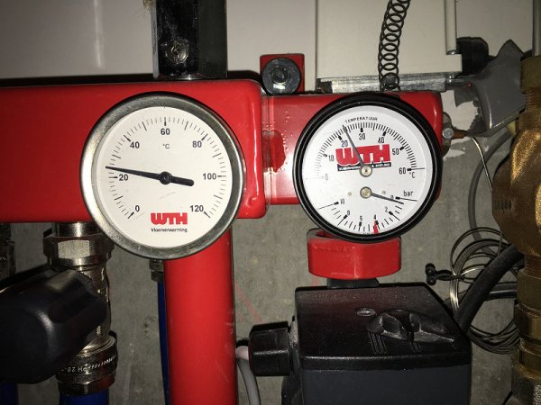

Als de vloerverwarming aan gaat gaat de temperatuur naar 36/37 graden van de rechter meter. de linker staat dan iets boven de 30. de drukmeter loopt op naar 2.1 bar:
is dat een beetje redelijk? of is die druk te hoog? dat hij daarom misschien lekt? Hierop zie je de lekkage trouwens:

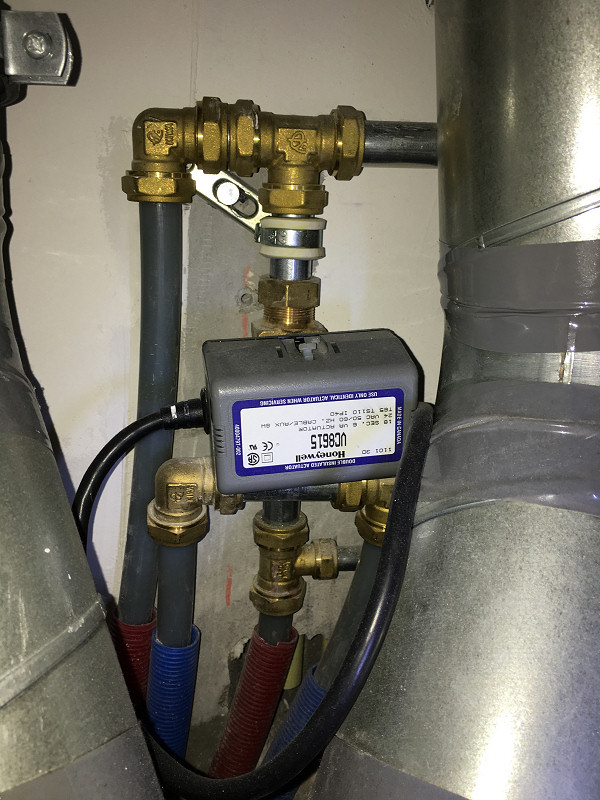

Op de eerste foto rechtsbovenn zie je ook nog een grijs honeywell doosje. Volgens mij is dat van het kleppen systeem dat destijds door de monteur is aangelegd voor een gescheiden temperatuur instelling van boven en beneden. Deze hoor je ook 'bewegen' als de vloerverwarming beneden open gaat. De drukmeter loopt dan ook op van 0.2 bar naar de 2.1.

Op de foto met de thermostaatknop zie ik het lekken niet, op de overzichtsfoto hangt er wel een druppel aan.
Het vervangen van de kraan en de ontluchter vraagt een beetje handigheid met een steeksleutel en eventueel pakkingsmateriaal (teflontape of hennep). Of u dit zelf kunt, is voor anderen niet te zeggen.
De by-pass heeft waarschijnlijk lekwater van boven verzameld. De by-pass zelf hoeft niet lek te zijn. Niet aan draaien zonder goede reden.
Ik vind het verbazend dat de drukmeter naar 0,2 gaat als de vloerverwarming uit staat. Bedoel je de stand zoals de meters nu staan? Dan is er wat dat betreft niets loos. Zo'n 1 - 2 bar is goed.
Nee als de verwarming uit is dan daalt hij echt naar 0.2 (zie foto):
Overigens valt mij nu de schaal pas op van de linker meter. die lijkt mij de retour? op de eerste foto van mijn startpost is die net iets boven de 30 terwijl de aanvoer 35 is. Dan geeft hij toch heel weinig af? de vloer wordt wel warm verder, maar hoort de retour temperatuur dan niet veel lager te zijn?

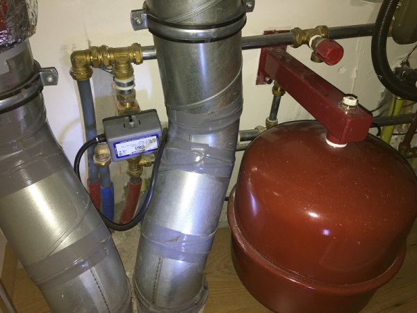

Als de druk zo sterk varieert dan zal het expansievat stuk zijn. Als ik het zo zie is de vloerverwarming met de blauwe ribbelslang altijd rechtstreeks verbonden met de CV, dus als de druk in de rode balkjes laag is dan zal de druk in de CV ook laag zijn. Of is ergens anders nog een afsluiter in de blauwe slang?
Kijk eens bij de ketel wat die voor druk aangeeft als de installatie is afgekoeld.
Als het expansievat stuk is dan lekt waarschijnlijk ook de overstort, het zou kunnen dat u die verwart met de ontluchter.

De ketel blijft op 1.5bar. Maar waarom de druk zo laag wordt beneden komt denk ik door deze klep:
HoneywellHome /Producten/Product/Zone-regeling
Die heb ik boven op zolder bij de ketel zitten op de retourleiding. En beneden zit er dus ook zo'n kastje.
Zodra de thermostaat beneden aangaat hoor je dat kastje beneden 'openen' en hoor je water stromen. De druk beneden neemt dan toe naar de 2 bar. Gaat de thermostaat uiteindelijk uit daalt de druk langzaam naar de 0.2 zoals op de foto.
Nu ik trouwens had gedraaid aan dat bypass ventiel blijft er steeds een druppeltje water uitkomen :/ ik ben bang dat er echt iets niet goed is. Er hing nu ook een druppel water aan het vulkraantje op de ketel op zolder. Ik denk dus dat je best gelijk hebt met het expansievat en dat de druk veel te hard oploopt. Maar wel raar dat dat op de ketel nergens is af te lezen :(
Toch hoort de installatie een druk van meer dan 2 bar aan te kunnen, de overstort van 3 bar hoort als eerste te gaan aflaten. Vervelend en raar dat je nu op meerdere plekken lekkage hebt.

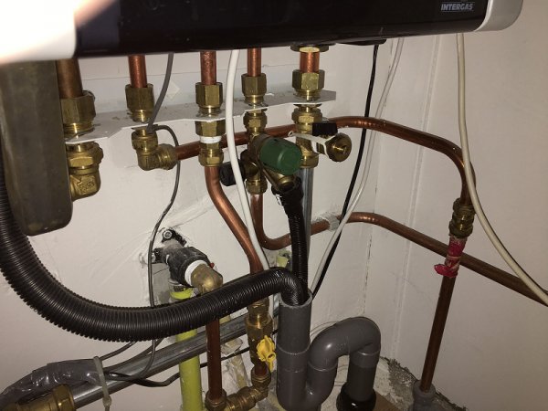

Tuurlijk! Zo is de klep boven (je had gelijk, hij zit tussen de aanvoer, niet op de retour, dat had ik gister verkeerd gezien):
En onder de ketel (rechts van het expansievat):
Die groene knop lijkt mij de overstort? Daar was alles nog droog toen het begon te lekken uit het kraantje rechts daarvan (de vulkraan).
Nu ik niet stook lekt er gelukkig daar geen water meer uit. Het enige waar nu nog water uit druppelt is uit de bypass ventiel beneden bij de vloerverwarming. Uit het zwarte dropje wat je kan draaien druppelt water. Niet heel veel gelukkig dus er staat nu een bakje onder :/ Het lijkt wel of uit alle rubbertjes nu water komt als de verwarming aangaat dus ik laat hem even uit nu. Gelukkig is het buiten niet meer zo koud als zaterdag! haha

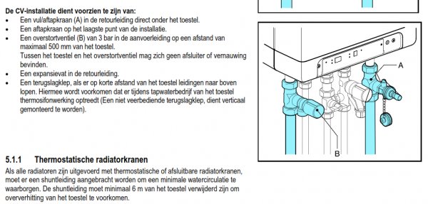

Thanks voor het meedenken! Maar het expansievat zit op de retour toch? En de kleppen op de aanvoer. Ik kwam er alleen wel net achter dat de overstort niet die groene knop is, maar de rode uit bovenstaande fotos:
maar volgens mij lag daar ook geen water. Is dat trouwens normaal dat die zo maar ergens zit zonder slang of iets er aan? Als er dan een keer druk te hoog wordt loopt het toch zo de zolder op? :shock:
