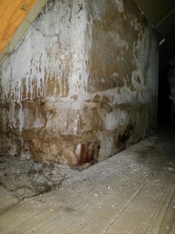

Wij hebben interesse in een huis. Echter bij de bezichtiging bleek dat er een probleem bij het rookkanaal zit.
Helaas is het niet helemaal bekend wat het probleem nu precies is.
Uiteraard laten we nog een technisch rapport maken, maar deze man zal niet in de schoorsteen kunnen om het te bekijken.. En hoop toch een idee te kunnen krijgen voordat we het rapport laten maken
Iemand enig idee aan de hand van de foto's hoe ernstig het is ?

De houtkachel wordt niet meer gebruikt sinds 2004. (wij willen deze overigens wel graag gebruiken)
Het is een 2 onder 1 kap woning. Dit is de buitenmuur.. De fotos zijn gemaakt op de eerste verdieping. Het rookkanaal gaat in het midden door 2 slaapkamers. De eerste fotos zijn in de rechterkamer, de andere fotos de kamer er links naast.
Beneden geen vochtplekken gezien.. misschien dat ze er wel zijn, maar dan zijn ze goed verstopt.
Het is trouwens een schuin dak met pannen

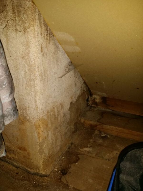

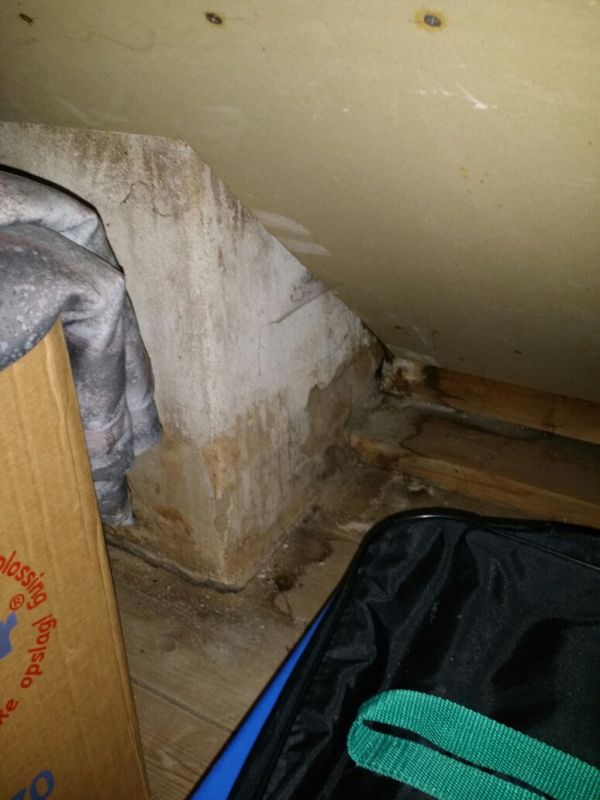

Wij hebben inmiddels nog een keer binnen gekeken.Daar waar de schoorsteen het huis in komt. Helaas nog geen mogelijkheid gehad om het van buiten goed te zien.
Ik heb de fotos er even bijgezet. Wellicht geeft het wat meer duidelijkheid.
Voor meer zekerheid zal je toch richting de goot moeten klimmen. Het water komt bij die bovenste horizontale balk naar binnen.
Zou de bodem van de goot ongeveer gelijk liggen met die bovenste balk dan is het de goot.
Ligt de goot lager zou het de afdichting van de schoorsteen moeten zijn, deze is meestal van lood gemaakt.
Is het droog weer en je zou de afvoer van de goot met een bal kunnen afsluiten en dan de goot vullen met water het zou gelijk zichtbaar moeten worden.
Je kan ook eens vragen hoe oud de goot zou kunnen zijn. Meer dan 25 jaar is deze aan vervangen toe.
Ik zou eerst het lood van de schoorsteen bekijken, als daar een slabbe van los zit krijg je dit soort lekkages.
De goot zit lager dan de muurbalk en de voorkant van een goot is lager dan de achterkant, het is vrijwel onmogelijk dat de lekkage door een kapotte goot ontstaat.
U kunt een gratis inspectie laten uitvoeren door *********** Maar zoals ik het op de foto kan zien is het een verdwenen of loszittende loodflap.

inmiddels een inspectie laten uitvoeren en gehoord dat het geen blijvende schade is.. en redelijk eenvoudig op te lossen.
