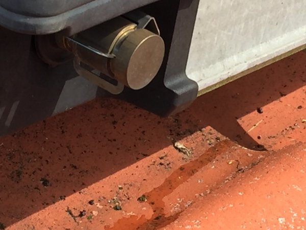

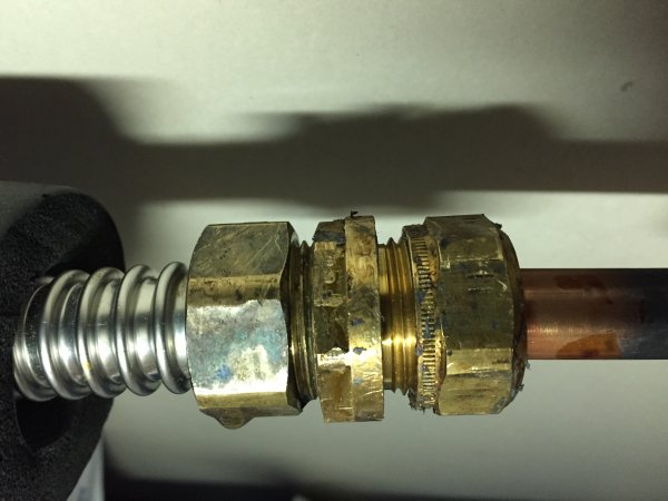

Hallo klusvrienden,
Kan iemand mij vertellen wat voor soort afdichting wordt gebruikt tussen ribbelbuis en verbindingsstuk, is dit een rubberen ring of van een andere techniek.
Alvast bedankt voor jullie antwoorden!!

Gewoon een rubber of fiber ring
Ingmar89
Ja 2 opties:
Een rubberen o-ring, met een soort metalen clipje om de buis vast te houden. Dit is als het buis is die zelf in te korten is.
Ook heb je buizen met een vlakke dichting aan het einde, hier zit een fiberring in.
Bij de laatste zou aandraaien kunnen helpen.
BertB
Dank voor jullie reactie,

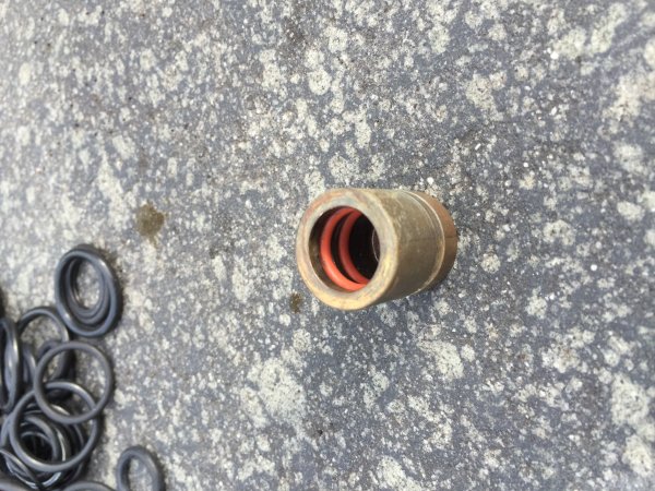

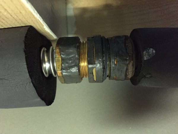

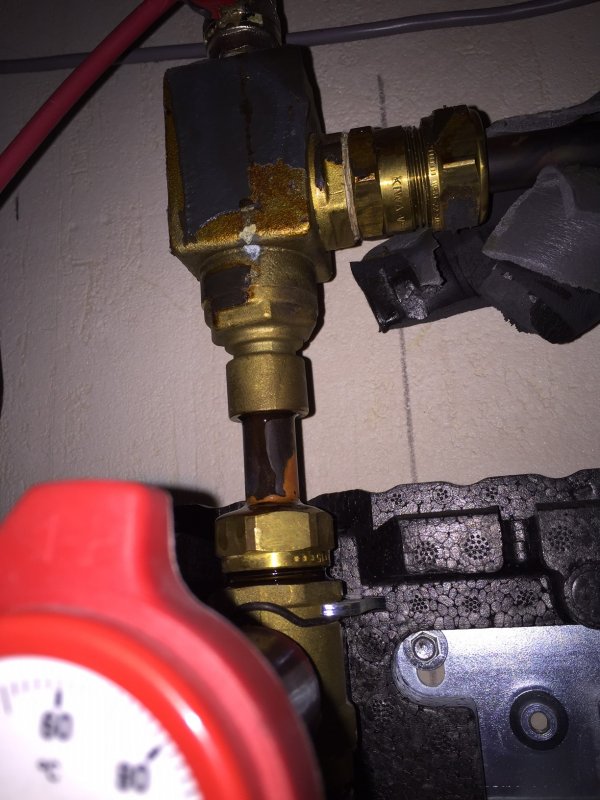

Aandraaien heb ik al maximaal gedaan, ik heb het idee dat er helemaal geen afdichtring geplaatst is (rubber of fiber), de verbinding lekt al een beetje vanaf het begin.
De aanvoerleiding heeft dezelfde verbinding en ik zie dat de wartel daar minder ver op gedraaid is. (afstand wartel - verbindingsstuk is groter)
Installatiebedrijf die dit heeft aangelegd bestaat niet meer, ik zal binnenkort zelf de verbinding loshalen en proberen te herstellen.
BertB
Dit is de verbinding in de aanvoerleiding, afstand wartel-verbindingsstuk, 5,0 mm.
In de afvoerleiding (lekkende verbinding) is de afstand 3,6 mm

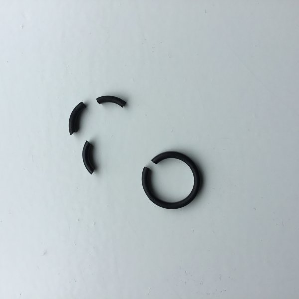

Vullen is geen probleem, heb ik vaker gedaan, met een pompje op de kop van de boormachine en rondpompen maar in een open vat, ca 15 minuten.
Heb al een aantal lekkages gehad doordat er af fabriek een verkeerd rubber is gebruikt in de verschillende afdichtingen, dit was een NBR of een EPDM rubber, ik heb er nu een ringen van siliconenrubber in zitten, deze kunnen tot 200 graden, de andere rubbers tot 120-150 graden.
En het wordt in de panelen in de zomer regelmatig rond de 150 graden.
Gamgra
@BertB:
De meeste gewone rubber ringen zijn geschikt voor lage temperaturen, aangezien jij spreekt over oplopende temperaturen tot zelfs 150°C, zal je moeten kiezen voor materialen die hiervoor geschikt zijn.
Denk hierbij ook aan de oplopende werkdruk.
Bij watertemperaturen van boven de 150°C in een gesloten systeem, bereik je al snel een druk van 6 a 7 bar.

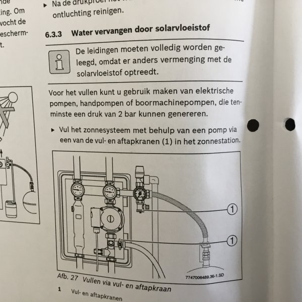

BertB
Hallo Tumkie,
Volgens de handleiding is zelfs 10 minuten voldoende om de lucht uit het systeem te krijgen !
Druk in het systeem is net iets onder de 1 bar ( bij 20 graden), panelen zitten op dezelfe hoogte als het buffervat dus 1 bar overdruk is meer dan voldoende.
Handleiding geeft aan dat het vullen met een handpomp ook prima kan!
Spoelen vindt plaats in dezelfde stromingsrichting als tijdens normaal bedrijf.
Tijdens spoelen de pomp van het solarsysteem even activeren en de afsluiters even kort dicht om zo veel mogelijk lucht "los te slaan".
Evt restlucht wordt verwijdert door de luchtafscheider in het systeem.
Een belangerijke test na het vullen is om te kijken of er drukschommelingen zijn bij het inschakelen van de pomp, indien er drukschommelingen zijn zit e nog te veel lucht in het systeem.
Ook zal, als er te veel lucht in het systeem zit, de warmteoverdracht niet optimaal zijn.
Gisteren hadden we na een dag met een beetje zon al weer 110 liter water op een temperatuur van 90 graden, met de warmteoverdracht zit het dus wel goed.
