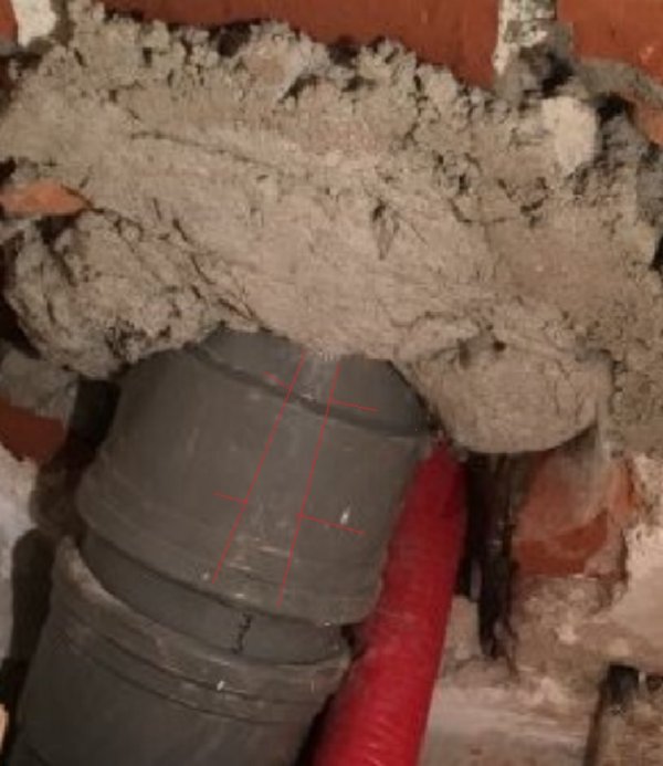

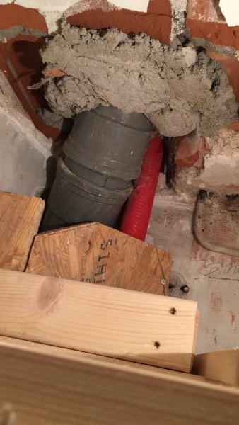

Lekt bij het rubber, tussen de 2 verbindingen. De bij de bovenste boch. wat is de beste oplossing?
Zou afkitten voldoende zijn?
#2
Nee, dat is een zeer tijdelijke oplossing, dit moet vervangen worden.
Henk253
#3
Als ik met vergrootglas kijk komt het hoger weg!
#4
Bedoel je die zwarte streep Henk?
Daar heb ik ook naar gekeken maar ik zie geen donkere vlekken van vocht in de buurt.
Het kan gezichtsbedrog zijn maar zo te zien staan de bochten onder spanning.
Het kom inderdaaf uit de bocht. Heb het idee dat ze inderdaad onder spanning staan.
Maar het beste is dus uitbreken en vervangen? Iemand een eventueele tijdelijke oplossing. Slopen betekend 2 toiletten helaas, dan kunnen we hier even voor sparen.
Henk253
#6
als je sterk uit vergroot zie ik een lek spoortje op gedroogde kalk.
