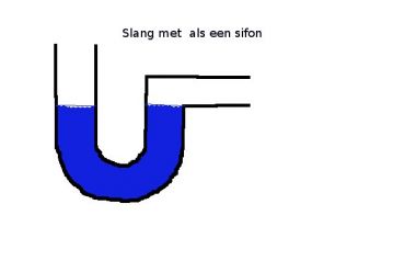

Vaak word het zwarte slang als een S sifon gebruikt als er water in staat dan heb je een stank afsluiting
Geen syphon (dat is toch een 'zwanenhals'?). Die zit enkel direct onder de gootsteen, maar de slang waar ik het over heb komt onder het syphon uit op de afvoer.
Deze slang is wel in allerlei kronkels gedraaid door zijn lengte, maar er zit geen zwanenhals tussen. Ik heb de slang met water gevuld en zal de komende dagen kijken of dit zorgt voor een afsluiting.
In de onderste bocht zou water moeten kunnen staan namelijk.
Doordat je met de slang een U maakt dan heb je net zo als hier beneden een sifon die de riool gassen tegen houd.
1x perjaar even de slang schoon maken en weer vullen met water
