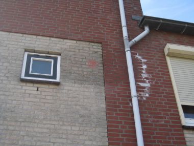

Wij hebben aan de buitenkant van ons huis een grote vochtvlek zitten.
Gezien wij nergens in huis lekkage hebben is het voor ons een raadsel waar het vandaan komt? daarom denken wij aan een leiding die gebarsten is in de muur. kan dat?
Het enige waar wij dit aan merken is aan het plafon van de douche die nu schimmel vertoond (zie foto) en aan de buitenkant van het huis dat de vlek steeds groter wordt.
Exact waar de vlek zich bevindt zit dus het plafon van de douche en percies boven de douche zit een wasruimte met een wasmachine/droger/extra vriezer en een cv combi ketel hangt daar.
We hebben in deze ruimte nergens lekkage.....wie o wie heeft hier ervaring mee/hoe opgelost/wat te doen/zit het in de opstal verzekering?
wij zijn opstal all risk verzekerd.
Je kan kijken of de watermeter stilstaat als er geen water verbruikt word, loopt hij wel dan verlies je ergens water.
De vlek lijkt mij eerder van de hemelwaterafvoer te komen.

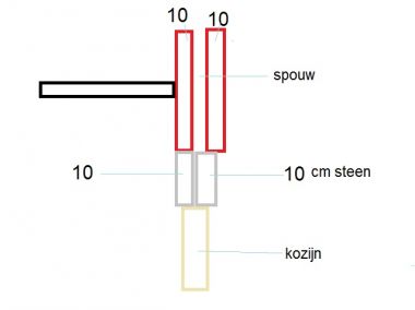

volgens mij moet zo de doorsnede van die muur zijn
Zo te zien, hoort het metselwerk zo te zijn, en is niet later veranderd.
Dit soort Metselwerk komt wel meer voor, met een andere steen, en terug vallend.

en het is ook geen hemelwater want het begint echt in de muur, zie foto waar rood aangegeven. we dachten eerst misschien percies waar het dak van de buren begint of de afvoerpijp langs het huis maar dat is er te ver vandaan.

Het toont in het midden van de muur, maar dat wil niet zeggen dat het daar begint. Het kan heel goed via de spouw komen en beginnen bij het dak van de buren bijvoorbeeld.
Laat er een bedrijf naar kijken dat thuis is in loodgieter werk en dakbedekking.

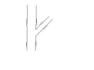

Het zou me niets verbazen als dit type Y stuk tussen de buizen is gemonteerd.

Ik denk dat het te maken heeft met de sprong in het metselwerk. Je bent de enige die dit heeft? Kan je een foto plaatsen van een andere woning hoe het eruit hoort te zien? Ben je de enige met een hoger dak / dakopbouw?
Dat viel mij ook al op die sprong in het metsel werk, net dat er in het verleden een renovatie is geweest waar men dit er tussen is gemetseld.
Heb toch het vermoeden dat dit vroeger groter kozijnen hebben gezeten.
je ziet bij de aan hechting witte steen en rode stenen openingen.
En net wat @frank en @ IJkenhout ook zegt dat het evt hoger weg komt iets lekt in de spouw en komt lager op de witte muur waar denk ik op aan hechting boven in geen lood zit waardoor het vocht naar buiten kan gaan maar nu in de muur trekt.
kan je een foto maken hoe de gevel in zijn totaliteit er uit ziet en evt hoe het boven bij jou uit ziet.
@Frank, dat hebben we idd nog niet gedaan maar denk niet dat het veel uitmaakt, dit is een druppelgewijs iets wat lekt. want als het met slokken of stormend water was dan het niet lang duren of hele voorkant vna het huis zit onder. de vlek wordt heel langzaam groter. Waar het dak van de buren begin zou wel kunnen...alleen rare begin plek voor de vlek denk ik dan. :?
@Wgb, stuk zal er dan tussen moeten zijn gezet door onze vorige bewoners. wij hebben dit huis 5jr. geleden gekocht het zat er toen al op. verder staat deze buis zn 7cm van de muur af..dus dien kan wel lekken maar kan nooit op mijn gevel terecht komen.
@henk, stuk is er neit op gezet. huizen zijn rijden van 8 woningen. het eerste en laatste huis uit de rij hebben een verdieping hoger en een plat dak. alle huizen ertussen hebben een punt dak. dus dit is geen aanbouw/opbouw geweest. ook geen extra raam. iedereen heeft zn raam die in de douche zit. verder is het een buurt waar deze huizen/rijen vaker voorkomen dus stuk of 5 van deze rijden met aan het einde hogere huizen komen voor in deze buurt. ze zijn wel verspeid. de meeste woningen hebben toch een punt dak.

Grote kans is idd dat het door de verspringing van de muur komt en op het lichte gedeelte langer kan blijven liggen en de muur tijd genoeg heeft de vocht op te nemen.
