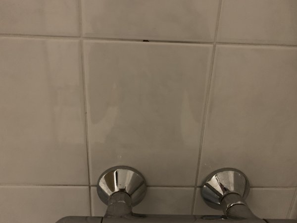

In bijlage een foto van de douche.

Als er langs de rozetten water de muur ingaat... ja, dan opnieuw afkitten daar.
Het is vaak een en en verhaal kraan achter rozetten niet gekit vaak boosdoende en tegels los en kitwerk voegen

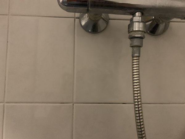

Oorzaak lekkage s koppelingen al dan niet door niet afgekit achter de rozetten gevolg los zittend tegelwerk
En als de tegels dan op komen, gaan de voegen scheuren, met als gevolg nog meer lekkage.

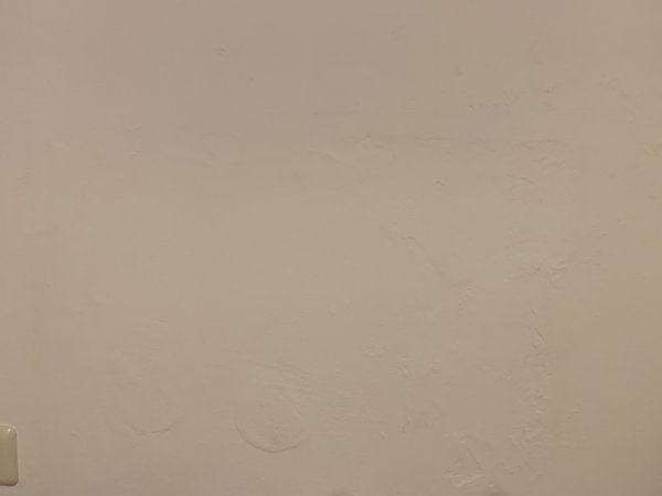

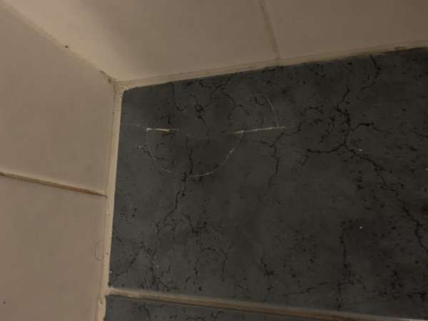

Sorry voor mijn late reactie, ik was niet thuis om foto's te maken. Heb er in mijn vorig bericht enkele gepost: 2 van de douche waarbij je kleine holtes in het voegwerk ziet, 1 van de achterkant waar lekkage is geweest, laatste is van een vloertegel waar een barst in zit (ik weet niet of dat gerelateerd kan zijn?)

Als de tegels los zitten en het voegwerk is gebarsten dienen de tegels opnieuw gelijmt te worden ook zal de gebarsten tegel vervangen moeten worden, kortom u kunt nu beter de tegels verwijderen en opnieuw lijmen en vervangen dan nu een nieuw voegje en kitnaadje en over 2maand alsnog alles verwijderen
Als de tegels los zitten, zullen die bewegen, en kan de voeg gaan scheuren.
Door de scheuren komt er dan nog meer water achter de tegels, dus de lekkage schade wordt steeds groter.
Elk gaatje waar water doorheen kan komen, is een risico op waterschade.
