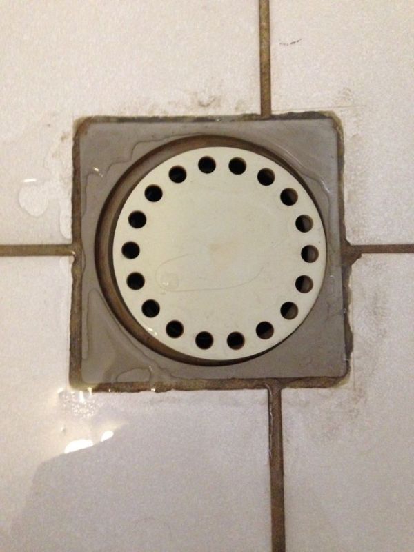

Ik heb een lekkage rondom de douche, wat zichtbaar is op de benedenverdieping. Echter is er niets verandert in de douche. Ook de voegen rondom het putje zien er prima uit. Het putje en afvoerleiding wordt wel af en toe schoongemaakt met een trekveer, zonder toevoeging van chemicalien. Het lijkt erop dat de leiding na het putje lekt maar dat kan toch niet spontaan gaan lekken wel?
Wat is wijsheid? Alle opties ( behalve de vloer openkappen :( ) zijn welkom
Plaats eerst eens een duidelijke foto van je putje en hoe je leidingen lopen.
Maar het klinkt niet goed dat je "Het putje en afvoerleiding wordt wel af en toe schoongemaakt met een trekveer"
dus vaak verstoppingen dus daar moet iets niet goed zitten in de vloer.
Zie bijgaand de afbeelding. Ik heb de kleine gaatjes nog eens gekit, maar zonder verbetering. Het regelmatig moeten schoonmaken komt voornamelijk door de langharige douchers, dat is niet vreemd.
Wel zie ik dat de rand rondom de put, is gevoegd en niet is gekit, maar dat is eigenlijk al 20 jaar zo. Lekkage is pas sinds een half jaar.
Hoe groot is deze put en maak eens een foto zonder die niet passende deksel.
