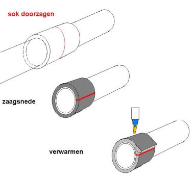

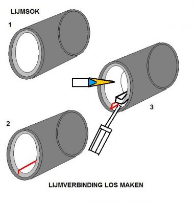

Dat is nu niet het geval en ik denk dat het de moeite loont om te kijken of je de lijmsok die er nu zit los kan halen en er een rubber manchet voor terug te plaatsen. Rustig verwarmen met een verf fohn op het gelijmde gedeelte en met een waterpomptang aan de bovenkant pakken en wat wrikken en draaien. Of als het kan met een ijzerzaagblad eerst een stukje over de lengte inzagen, net niet tot op de buis. Als je hem dan pakt met de tang en draait kan hij er zo afknappen.
Henk253
Even een plaatje voor de duidelijk heid als je de sok los wilt halen.
wil je een stukje buis er uit halen dan kan je het zo doen
