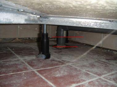

De afvoer van onze douche cabine was weer eens aan het verstoppen waardoor we een vloeibare ontstopper de hele nacht hebben laten weken.
Gevolg hiervan was dat na de eerste douchebeurt de volgende ochtend de onderburen klaagden over lekkage en een laagje water in onze huiskamer stond op dezelfde verdieping.
Zijkant van douche cabine afgehaald en wanneer we de douche aanzetten, zagen we dat het waterniveau rondom de afvoer steeg en er water richting de kant van de huiskamer stroomde.
Wat voor advies hebben jullie om dit zelf te verhelpen ?
Zullen we met een trekveer door de afvoer gaan ?
Met welk middel / plamuur / vulmiddel kunnen wij deze lekkage dichten ?
Bij voorbaat heel erg bedankt voor de moeite van het reageren.
Dank voor je snelle antwoord.

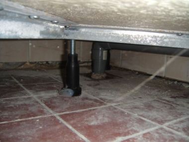

De lekkage is dieper dan de 2 rode lijnen.
Heb trouwens net de zwanehals losgemaakt en de pijp zit vast aan de vloer.

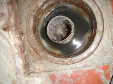

Bijgesloten ook nog een smakelijke foto van hoe de afvoer eruit ziet zonder buis.
Als de vloer onder de douche droog is gebleven dan zit het lek verder.
Het zou kunnen dat een slechte verbinding verderop lek is geraakt door de vloeibare ontstopper.
Lijmen lukt niet bij een loden afvoer.

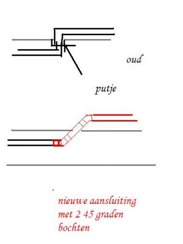

Deze mannier van aansluiten van het riool op de nieuwe douchebak is verre van ideaal.
Het beste is gewoon onder de douchebak het oude puje verwijderen en een aansluiting maken op het bestaande riool.
Een beetje haren door de afvoer en het probleem is weer aanwezig.
Je kunt op de foto wel zien wat de onstopper in het loden putje heeft aan gericht.
Hieronder een tekening zoals het behoort te zijn en waardoor je in de toekomst waarschijnlijk geen problemen meer krijgt.
Putje er uit hakken en een nieuwe riolering aansluiten op de bestaande met 2 45 graden bochten..

Dit is natuurlijk ook mogelijk maar op de foto te zien is de hoek achter de foto nog nat.
En de aansluiting wand vloer is verre van optimaal.

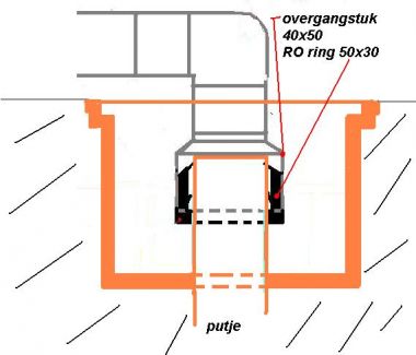

Nog even een tip:
kun je een waterslang in het bestaande buisje duwen.
Een klein stukje er in en zet de kraan even aan.
Dan kun je gelijk controleren of de afvoer in de vloer niet lekt.
En je kunt dan gelijk zien als het water goed wegloopt.
zo kan je het ook aan sluiten dan hoeft het putje er niet uit.
R.O ring 50x40 gebruiken op tekening staat (50x30)
Succes
