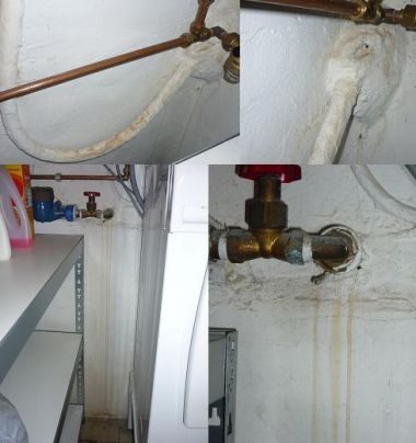

Hallo mensen,
Wij zitten met het volgende (vochtige) probleempje:
In de kelder van onze woning komt de grondkabel van de meterkast binnen, die komt door de buitenmuur en loopt in een lus naar boven door de vloer richting de meterkast.
De plek waar de kabel van buiten naar binnen komt, is dichtgemaakt met een flinke dot cement o.i.d. Daarna is er iets van latex overheen gekomen. Als het flink regent, of lang regent, raakt de grond buiten verzadigd. In de kelder komt er dan langs de buitenzijde van de grondkabel water naar binnen. dat loopt tot het laagste punt (onder aan de lus) en daar druppelt het op de grond.
Dat resulteert in het meest ongunstige geval tot een laag water van bijna 2 cm in de kelder. :?
Ik betwijfel of daar tegenop te kitten valt, omdat ik denk dat de kit de waterdruk niet kan weerstaan.
Hetzelfde verschijnsel zie je ook een halve meter verderop, waar de waterleiding binnenkomt.
Zie foto's voor de beeldvorming.
ik ben HEEL erg ontvankelijks voor goede tips en tools!
bij voorbaat dank.
Volgens mij moet je het probleem aan de buitenkant aanpakken. Waarmee zou ik zo een twee drie ook niet weten.
Ik zou als eerste de oude pogingen aan de buitenkant verwijderen en de muur zo schoonmogelijk maken. Heb ik die ruimte rond de buis waar de tuit van een PU spuitbus in past zou ik dat er in schuimen. PU hecht op een vochtige ondergrond.
Kitten alleen die types die op vocht hechten en met vocht reageren.
Ik heb ook een paar keer een demo met speciale cement gezien voor het dichten van kelders. Daarmee lijkt mij dat je ook een behoorlijk resultaat kan halen. Misschien wordt de juiste methode nog getypt.
Ik heb zomaar het idee dat de netbeheerder dat moet oplossen. Zij moeten hun dienstleiding waterdicht doorvoeren toch?
