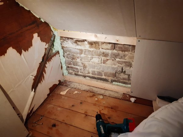

Ik heb wel op zolder de gipsplaat die deze zomer geplaatst is verwijderd. Daar zag ik de oud stenen muur. Het cement had meer overeenkomsten met geel zand. Zie foto en hoe makkelijk ik het eruit kon krabben. De bovenste steen en het hout dat op de stenen ligt voor het dak lijken mij vochtig. Op de foto zie je dat niet goed maar ik heb het wel zo beoordeeld. Dus dan toch iets met het dak denk ik.
Maar in de woonkamer blijf ik vermoeden dat het condens is. Omdat de ventilatie beperkt is.
Maar die muur, lijkt me niet goed dat het cement er praktisch uitvalt als poeder.

Ik zie lekker veel PUR. Dit voorkomt een weinige luchtstroom langs de muur. Voorbeeld de spiegel in de badkamer tijdens het douchen. Wat is het verschil in temperatuur en luchtvochtigheid aan de onder-of bovenzijde van je spiegel. Boven is het schoon onder beslagen. Zo kritisch is het.
Niet die specie eruit krabben! Waarschijnlijk is het kalkspecie. Vooral vanaf blijven, dan blijft het in prima staat.
Als je gipsplaat tegen een massieve buitenmuur zit, is het vragen om problemen. Als ik dit zo zie is het huis toe aan een grondige opknapbeurt :idea:
