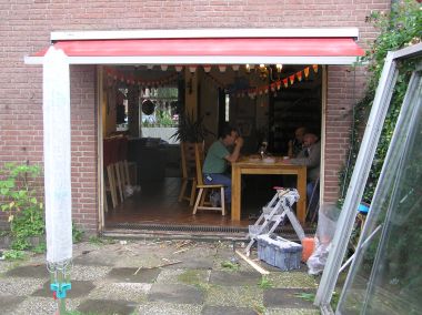

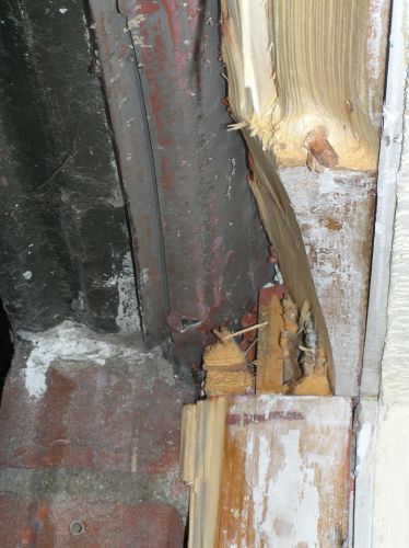

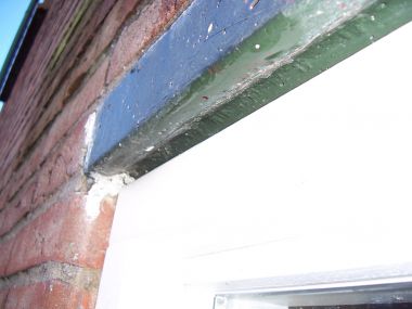

hierbij 3 foto's: 1e geeft totaalbeeld (van het plaatsen van het nieuwe kozijn). 2e kijkt van onderen tegen het stelkozijn en de latei aan, het stelkozijn moest gedeeltelijk worden verwijderd, daarom ziet het er zo rommelig uit. De 3e is van buitenaf, de kier tussen latei en kozijn is inmiddels dichtgekit.
Het lood zie ik zitten en is beschadigd. ook zie ik dat je het kozijn verder naar buiten hebt gezet dan het lood reikt. Het water loopt dus op het kozijn ipv ervoor langs. Door die naad dicht te kitten heb je het eigelijk nog erger gemaakt, het water moet zich nu een andere weg zoeken.
Is het misschien een oplossing om een extra loodslab tussen kozijn en latei te plaatsen, die verder komt dan wat er nu zit? Zou dat kunnen zonder het kozijn weer weg te halen?
Ik denk niet dat je zulke dunne vingers hebt omdat ook omhoog te krijgen tussen het kozijn en spouw.
De enige oplossing zonder het kozijn weer los te halen staat al in mijn vorige betoog.
