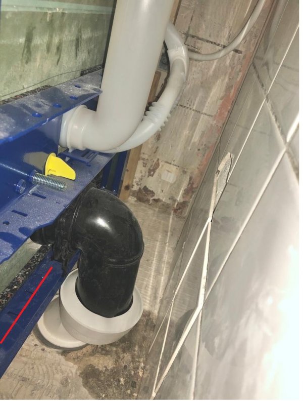

Beste klussers,

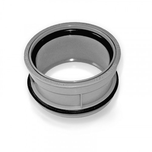

Hij werkte heel goed maar sinds vandaag een lekkage. Op foto 1 zie je de achterkant van mijn toilet en de situatie. Bij het doorspoelen komt er water uit de manchet. Op foto 2 zie je de gebruikte manchet. Iemand hiervoor een oplossing? Alvast erg bedankt! Erg een rot probleem.
Das niet raar dat het lekt, die sprong bocht is daar niet voor bedoelt het rubber in de bocht sluit niet strak genoeg om de 90mm pp buis.

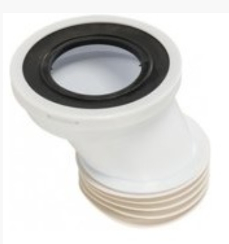

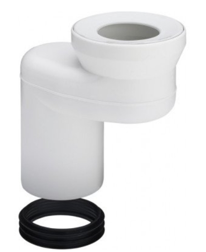

De sprong bocht die er nu zit zal verwijdert moeten worden en dan vervangen voor 2x 45 graden met manchet of 2x 15 graden met machet of de afvoer ophakken en wat naar achter verplaatsen als je er bij kunt

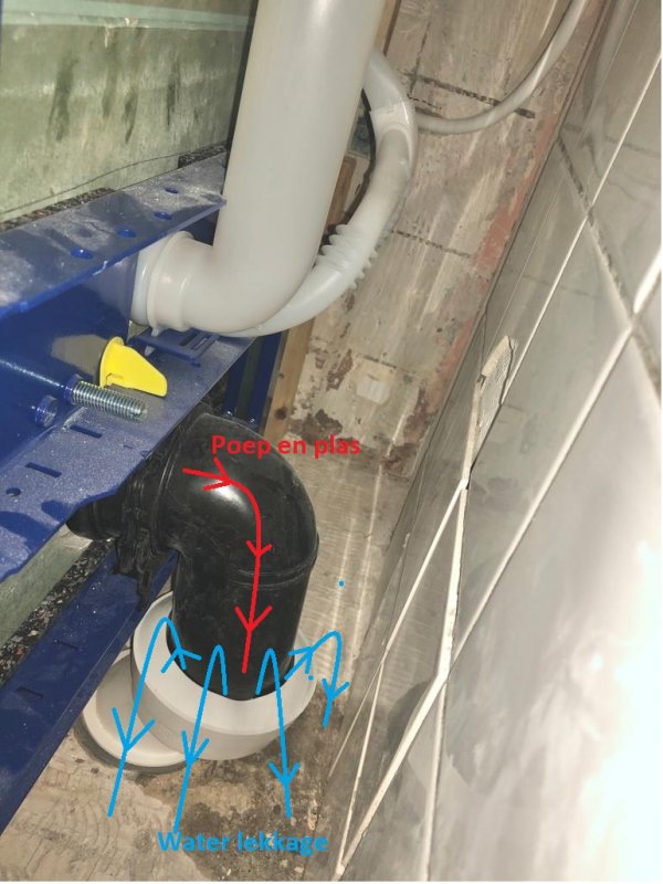

Wat bedoel je met 2x 45 graden of 2x 15 graden? Ik weet niet of er ruimte is voor andere afvoerbuizen. Door de blauwe balk is er haast geen ruimte voor andere afvoerbuzien En die witte manchet zit ook net niet tegen de blauwe balk aan. Zie foto voor de blauwe balk (aangegeven met rode streep)

Weet je zeker dat je riool goed doorstroom. Lekken waarbij het water omhoog stroomt vragen bij mij iets meer aandacht.
Sinds het vandaag keihard heeft geregend, is de doorstroming van het riool langzamer geworden. Bovendien stroomt het water ook af en toe omhoog. Via die manchet ontsnapt het water.

Sloop de closet sok er maar uit deze is niet daarvoor bedoeld maar voor een staande wc pot aan te sluiten.
Je hebt 3 mogelijk heden je zet reservoir verder naar voren, of je plaats bochten of een sprongbocht in de betonvloer plaatsen zodat reservoir nog verder achter uit kan
Hoi Henk 253. Dank voor het meedenken. Helaas kan het reservoir niet meer verplaatst worden. Ik heb heel veel sprongbochten geprobeerd maar het paste allemaal niet door de frame van het reservoir. Enige oplossing was dus die manchet

Misschien kun je de zwarte bocht er even uithalen,
daarna in de manchet een iets dikkere pijp drukken en daarin weer de zwarte bocht steken.
Als het lukt dan zal de ring in de manchet beter afsluiten.
(geen idee wat voor soort pijp, en of er iets tussen past maar je zou de verbinding tussen die twee wat strakker moeten krijgen.
De zwarte bocht losmaken.
In de sprongbocht een stukje buis van 110 plaatsen.
Daarin plaats je een verloop van 110 naar 90.
Die past in een 110 buis.
Daar sluit je dan weer de zwarte bocht op aan.
Zorg wel, dat je de buizen niet te diep in de sprongbocht duwt, anders sluit je de afvoer gedeeltelijk af.

Nu zit je met de problemen en de bovenste aansluiting lekt bij een verstopping of erge tegen druk van het riool.
Maar als je de bovenste dicht zou krijgen hou je er last van want onderste gaat ook lekken bij tegen druk.

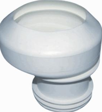

Op eerste foto stond een excentrische closet sok met rubber vlappen die was beter geweest omdat rubber beter afdicht en niet hard word en vervormd dat het de kracht niet meer heeft om af te sluiten.

Uiteindelijk heb ik een verloopstukje van 90 mm naar 110 mm in die closetsok gestopt. De kant van 110 in die closetsok en de kant van 90 natuurlijk in die zwarte pp afvoerbocht. Alles zit veel strakker. Daar omheen heb ik rubber seal van bison op gesmeerd om het waterdicht te maken
