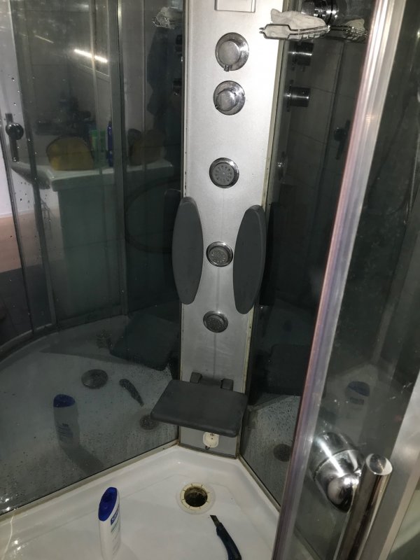

Sinds kort heb ik wat lekkage in de douche.
Het lijkt te ontstaan door:
1. de aansluiting van het doucheputje/afvoer op de douchebak, en/of
2. de rand van de douchebak, mogelijk door gaatje in kitrand?
Iemand een advies hoe deze lekkage te verhelpen?
Alvast dank.

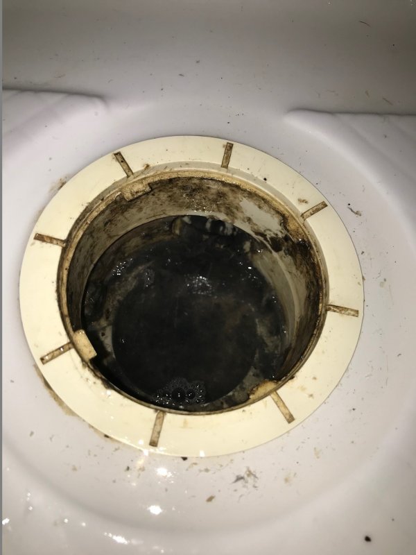

Hoe ziet het boven uit hoe dat putje vast zit? en schijn er verder onder achter zijdes

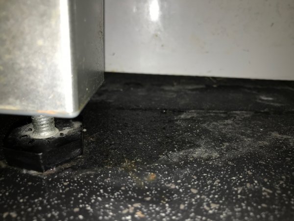

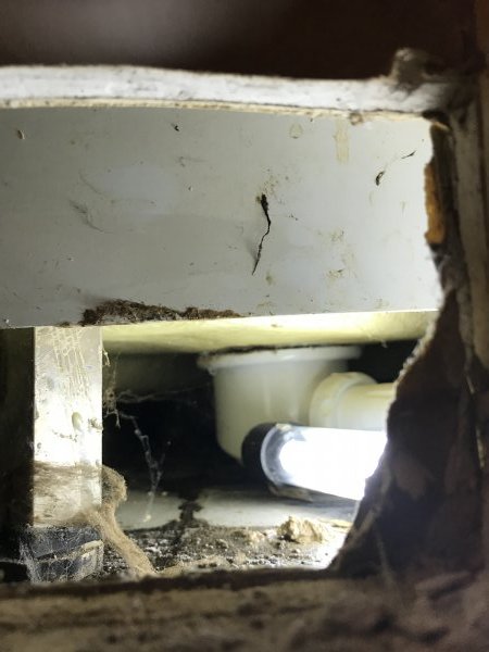

Hierbij aanvullende foto's. Het lekt vanonder de douchebak bij de aansluiting van doucheputje op douchebak. Vanaf doucheputje loopt een flexibele afvoerslang naar de afvoerbuis (zit net linksachter doucheputje) naar riool. Het lekt ook een klein beetje aan de onderkant van de rand douchebak (links op foto in oorspronkelijke bericht). Het water wat langs afvoer drupt, loopt via voeg van vloertegels onder de douchebak naar de deur van de badkamer. Ik heb een filmpje waarop je beter kan zien, maar die kan ik niet plaatsen op dit forum.
Hoe verhelp ik deze lekkage? Opnieuw kitten aansluiting afvoerputje met douchebak? Tape?
Ik kan hier vrij moeilijk bij.
Je kunt proberen om het putje nog iets vaster te draaien als dat wil.
Anders er onder weg halen schoonmaken en nieuwe rubber ring.

Zie ik het goed zit de afvoer een beetje scheef onder de bak. In de gaten houden als je een nieuwe ring monteerd de afvoer niet scheef komt te zitten als deze van boven moet monteren.
