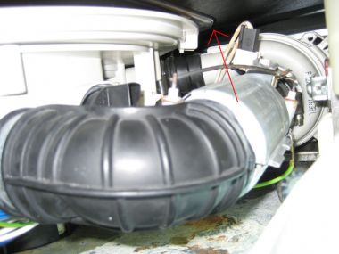

Graag tips:
Hoe demonteer ik het best de Bauknecht GSIP 6598 om een lekkage te verhelpen? Het water druppelt van het witte slakhuis (pomphuis?) via de bedrading op de bodemplaat. De bodemplaat loopt daardoor vol en de vlotterschakelaar springt aan. Hoe kan ik het geheel het best demonteren?
Is het genoeg om alleen pakking te vervangen, of inclusief pomphuis?

Dag hennie,
het gaat om een Bauknecht GSIp 6598IN met servicenummer 854665901780
serienummer is 330446012013
Het leek even alsof ie inderaad via de slang lekte, maar voor de zekerheid heb ik 'm nog een keer laten draaien, en zag toen dat ie op een plek áchter het pomphuis fors lekte, waarna het water vervolgens op de slang, de bedrading en de bodemplaat eronder lekt. Zie de pijl op het bijgevoegde plaatje.
Aan de roest/kalkvlek op de bodemplaat is te zien dat de lekkage niet van de laatste week is.
