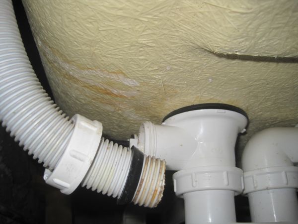

De badwater overloop buis is een geribbelde buis waar normaal gesproken een niet geribbeld buisje/tuitje aan zit, om deze vast te kunnen klemmen aan afvoershiffon.
Het vervelende is, dat het niet geribbelde buisje/tuitje er afgezaagd is!!
Dus de geribbelde flexibele buis van de overloop zit zó vastgeklemd in de afvoershiffon!
DAAR LEKT HIJ DUS OP !!
De geribbelde buis heeft de standaardmaat van 32 mm, maar het niet geribbelde tuitje wat er normaal aan vast zit heeft de niet standaardmaat van 30mm!!!
HOE LOS IK DIT OP??
Het makkelijkst zou zijn een nieuwe overloop kopen, kosten niet veel. Maar het bad is al geïnstalleerd en de overloopaansluiting zit tegen de badkamermuur aan. Dáár kom je nooit meer bij!
Of kun je een nieuwe overloop installeren via de grote draaiknop van het bad, zónder dat je aan de achterkant van het bad hoef te wezen?? Ik denk het niet toch?
Oplossingen zijn van Harte welkom. Ik dank u alvast zéér!

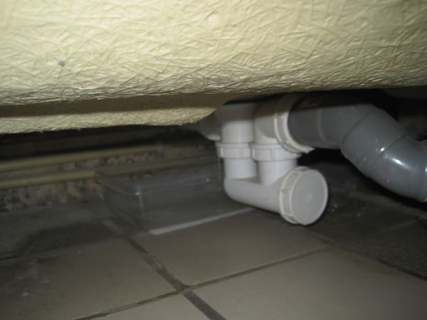

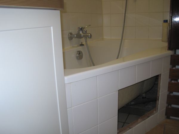

Je ziet dat het bad helemaal is ingebouwd. De achterwand (links) is een héle dikke buitenmuur.
Ik heb er een plaatje via google bijgedaan van een badoverloop
en op de foto's zie je hoe t bij mij is. De flexibele buis is afgezaagd. Hoe dom kun je zijn. Want er hoort een glad buisje/tuitje aan te zitten. Die schuif je dan in de shiffon (of hoe heet zo een ding), en dan kun je hem vastschroeven. Zo zul je niet snel lekkage krijgen. Maar omdat er bij mij de geribbelde buis ingeschoven moet worden....zul je áltijd lekkage krijgen.
En tja...hoe lossen we dit probleem(pje) nu op..??...
Nou dat moet zo wel lukken, om er een nieuwe overloop slang op te zetten.
Je hebt een vrij groot luik, en je kunt ver onder het bad.

(De foto's vertekenen de hoeveelheid ruimte, ik heb net gemeten en heb maar 12 cm ruimte onder het bad, daar past mijn hoofd niet door, ik heb dus maar een armlengte om mee te werken).

Inderdaad! Als ik het bad leeg laat lopen, dán lekt t. En dus ook bij gewoon douchen. Zodra er water door de afvoer gaat in ieder geval. Ik heb droge papiertjes eronder gehouden en dan zie je het druppelen. 12 jaar druppelen...geeft best wel een natte kelder denk ik..??...
De druppels komen precies uit die las waar die ribbeltjes in de shifon gaan.

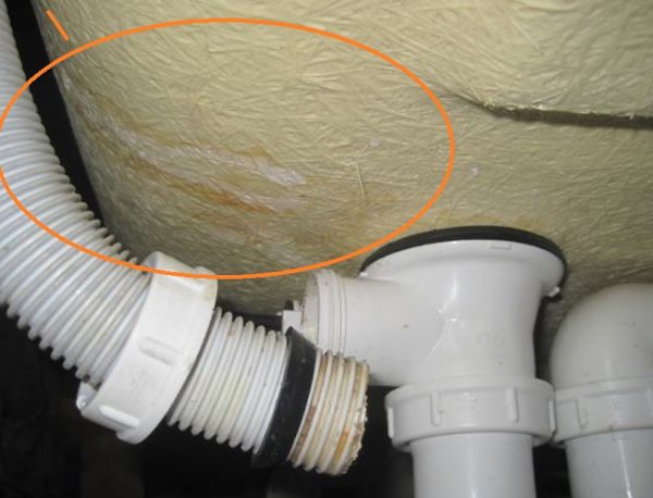

En inderdaad Henk...die watersporen aan de onderkant van het bad waren mij ook al opgevallen....maar het voelt niet vochtig of zo....ik heb ooit de kitlaag vervangen....misschien dat t daar van is....maar ik heb t nooit zien druppelen van die plek...

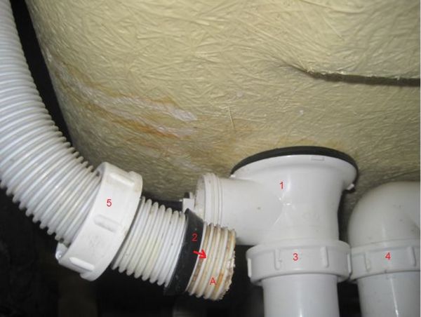

Ik zou eerst proberen om de aansluiting onder bij de sifon beter vast te krijgen zodat hij goed afsluit.
Henk253
Het kan wezen dat het buisje te krap zit om dat het even wat te kort is af gezaagd, waar door je hem niet goed kunt vast draaien,en als je hem eerst op 1 zet dan krijg je die goed vast.
Maak aan de voorkant van buis A schoon.
Schuif klem rubber 5mm naar voren en controleer als tussen 2 en wartel 5 ook een kunststof ringetje zit.
Je moet wartel 3 en 4 los halen en de sifon er tussen weg pakken.
vervolgens maak je 1 los door schroef los te draaien in het bad.
Controleer hem even als hier geen beschadigingen in zitten wat kan gaan lekken.
Als je hem los hebt druk je buis A in 1 en draaid de wartel 5 stijf aan.
Nu plaats je 1 weer onder het bad en sluit je de moeren 3 en 4 weer aan.

Lieve mannen, door met jullie het probleem van de langdurige lekkage te bespreken en de ideeën en oplossingen heen en weer te laten gaan: IS het probleem nu opgelost!!
Om een lang verhaal kort te maken:
Doordat Henk niet kon geloven dat de geribbelde buis het probleem was EN doordat Peter in zijn geweldige tekening had aangegeven dat het rubberen ringetje een 5 mm opgeschoven moest worden, werd dit het ei van Columbus.
Ik heb het rubberen ringetje naar voren geschoven, de geribbelde buis in de sifon gedrukt en het rubberen ringetje heel goed aangedrukt. (Eerst inderdaad geprobeerd met een kunststof ringetje tussen wartel en rubberen ring, maar dat was geen succes). Nu kon ik de wartel met gemak stevig aandraaien.
Heb de douche 10 minuten laten lopen en.... kurkdroog!! :D :D :D
