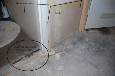

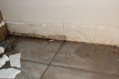

Ik heb inmiddels de douchebak verwijderd. Deze was overal goed gekit (vantevoren nog bekeken). Onder de douchebak trof ik een stinkende bende aan. Plasjes langs de randen met bruine drap. Het lag er blijkbaar al een tijdje. Inmiddels liepen de schimmelsporen omhoog.

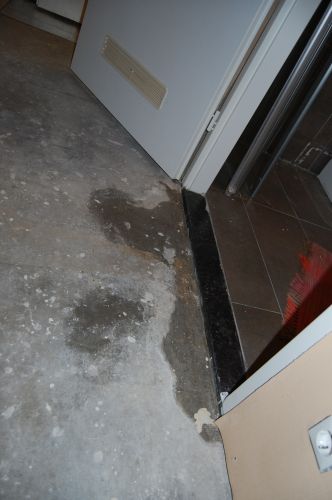

De boel schoongemaakt, in de gang het laminaat verwijderd en behang verwijderd. zachte muren waren nat tot 60 cm hoogte. Vloer in de gang was nat dus ik verwacht dat de gehele vloer in de badkamer onder de tegels ok nat is. Op dit moment droogt de boel maar ik zie dat onder de drempel in het toilet de boel nog wel steeds nat wordt.
Is het mogelijk dat er een lekkage in de afvoer van de douchebak is ontstaan, het water onder de douchebak de voegen in is getrokken en zo de hele vloer onder de tegels en het laminaat onder water heeft gezet?

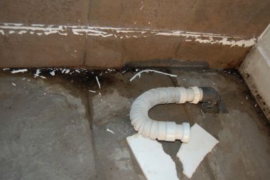

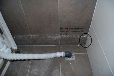

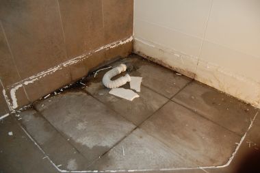

De afvoer lijkt mij een beetje dubieus aangesloten, op het oude doucheputje.
Ook zit in de grijze pcv bocht zo te zien een plastic buisje en als dat geen pvc is, kan het daar ook lekken, ook is niet duidelijk te zien, hoe en waarmee de pvc bocht met het oude putje verbonden is.
Het lijkt wel, of daar gewoon tape omheen zit.
Niet echt professioneel aangesloten allemaal.
Test de afvoer eerst eens, door de tuinslang in de flexibele afvoer te houden, en dan een tijdje het water te laten lopen in de afvoer.
Want ik heb het vermoeden, dat het daar aan ligt.
Dat zou ik trouwens sowieso veranderen.
Door het oude doucheputje uit te hakken, en dan alles opnieuw aan sluiten met pvc.
En dan ook die flexibele afvoer niet meer gebruiken.
De afvoer vanuit de vloer is een metalen buis. Loopt direct door in een een bocht. Vanuit die bocht gaat de afvoer over in de grijze knie. Ik heb er nu taper omheen gedaan. Dat zat er daarvoor nog niet omheen.
Al het water dat onderuit de tegels komt en in de gang is te zien, kan dat water zijn wat in de voegen is getrokken onder de douchebak?
Die aansluiting van de put zoals @peter ook al zei is niet goed.
Als de afvoer slecht weg loopt en stroomt over onder de douche bak en hoopt het op onder de douche bak en vervolgens stroomt het tussen de hoektegels weg.

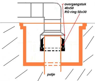

Je kunt beter een betere aan sluiting maken op het putje met een rubber overgangstuk
en een vast pvc verbinding op je sifon.
De maten zijn afhankelijk van je metalen pijpje waar je op aan moet.
Alvast bedankt voor de reacties. Op de laatste foto is nog een grote vochtplek te zien. Kan het zijn dat een vochtplek zich ook verplaatst?
aan een kant wordt de plek minder aan de andere kant trekt het opzij?
Ik wil nl zeker weten dat het de douchebak is geweest en niet de leidingen.

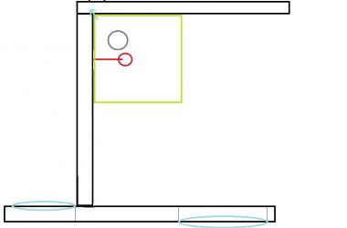

Je hebt lekkage dat verplaatst via je smeer laag
de afvoerleidingen zitten in het beton.
je foto vertekend het beeld een beetje je douche gedeelte zit achter in.
Vaak zijn deze blokken op vellen kunststof stroken onder de gips blokken geplaatst.
Daardoor kan het vocht ook gemakkelijke naar voren worden getransporteerd
zodat je voorin de lekkage plekken hebt zitten.
Het doucheputje is diepste punt van de douche.
Dus daar kan gemakkelijk water in stromen
