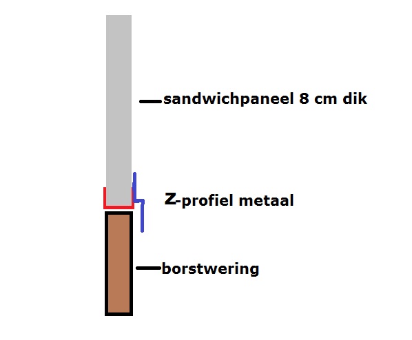

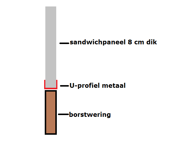

Deze zomer een heerlijke schuur gemaakt. Eerst een borstwering, daarop een U-profiel geschroefd, daarin sandwichpanelen geplaatst. Helaas een fout gemaakt, want heb nu een lekkage op de aansluiting van de borstwering met het U-profiel. Achteraf logisch :(
Inmiddels heb ik geprobeerd om dit op te lossen door zowel de binnen-als buitenzijde de aansluiting te kitten. De lekkage is minder, maar nog steeds niet opgelost. Wat kan ik nog meer doen?
Over de aansluiting een Aluminium Z profiel plaatsen.
Zo heb je meteen een lekdorpel.
Bedankt voor de tip. Een strook EPDM wat ik hecht op de sandwichpanelen en borstwering, zal dus ook werken? Misschien niet de fraaiste optie, maar in mijn situatie wel het meest praktisch.
Omdat de tekening niet alles weergeeft. Je geeft zelf aan dat een kitrand niet voldoet. Een extra strip erover moet ook gekit worden. Dus dat gaat ook niet werken. Voor een goed advies hebben we meer info nodig: een foto dus.
