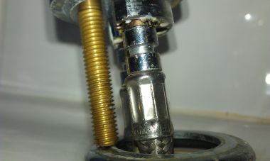

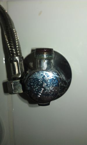

De koudwater-aanvoer aan een onzer wastafels lekt. Ik probeer de oorzaak te achterhalen, maar dat is nog niet zo gemakkelijk.
Het probleem is ofwel de hoekstopkraan ofwel de flexibele slang (tussen stopkraan en wastafel). Heb de slang losgehaald van de stopkraan, en het viel me op dat (ook na zeer goed sluiten van de kraan) de stopkraan heel langzaam druppelt. (Beter gezegd: volloopt, aangezien de opening aan de bovenkant zit.)
Is dat normaal of niet? Kan dat de oorzaak zijn? Ik vraag het me af omdat de kraan normaliter natuurlijk open staat en er dus altijd water doorheen loopt.
Bovendien: ik meen ook druppels op het onderste deel (5-7cm) van de flexibele slang te zien. Kan die slang lekken? Ook dat lijkt me sterk aangezien er nooit iets mee gebeurt en het zo'n verchroomd / geschubt slangetje is.
Of is het toch het leertje in de aansluiting stopkraan/slang?
Graag jullie wijsheid, bij voorbaat dank!

Plaats even een foto waar het lekt
het kan ook hoger zitten bij de kraan waar de slang op aan gesloten is.
Dank voor je reactie, Henk.
Inmiddels ben ik vrij zeker dat toch de flexibele slang lekt. Het probleem is nu: hoe krijg ik die los aan de bovenkant? Ik denk dat het geen Grohe kraan is (staat in ieder geval nergens een logo), en de waterpomptang heeft ook nog geen succes.
Er is daar een speciaal tangetje voor nodig
evt kan je met een dunne punt tangetje proberen los te krijgen.
Succes
Ik begon al zoiets te vermoeden...Heb wat geprutst maar krijg het niet los.
Dat speciale tangetje is al 25 euro ex btw, en dan moet je ook nog maar eens de juiste flexibele slang vinden :-(
Bedankt in ieder geval, ik weet genoeg. Nachtje slapen om te bedenken of ik de investering ga doen :-)
