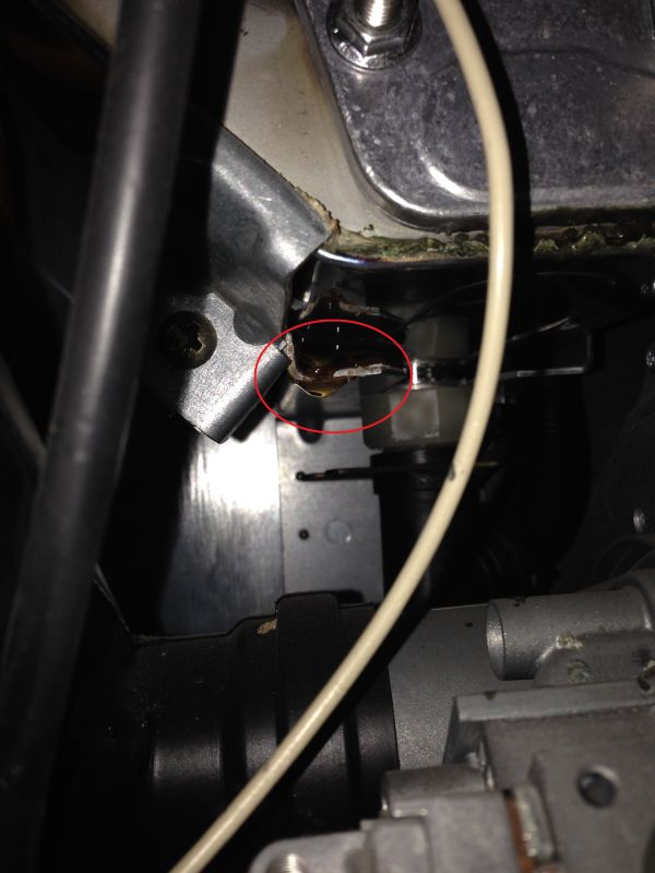

Tot mijn grote spijt constateerde onze onderhoudsman afgelopen donderdag een plasje water op de bodemplaat van de ketel. Hij heeft dan een langwerpig "flesje" losgedraaid en dit gereinigd. Hier zat wel wat in aangekoekt. Hierna zou deze lekkage verholpen moeten zijn volgens hem.
Maar deze morgen ben ik uit nieuwsgierigheid toch nog eens gaan kijken. En er was nog steeds een plasje aanwezig. Het is niet veel, maar ik vind het toch verontrustend. Op de foto's in bijlage is duidelijk te zien waar het water vandaan komt.

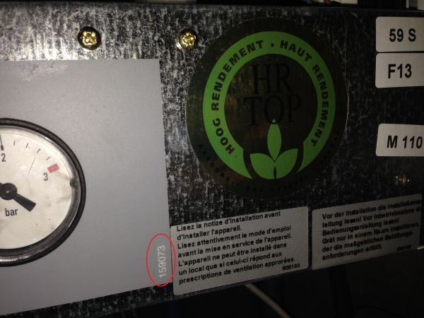

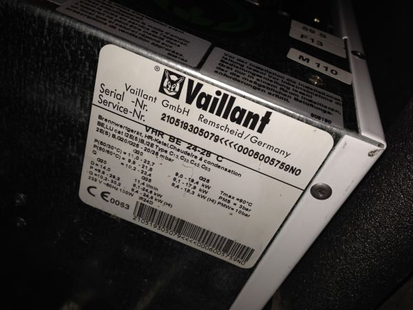

Wat is het serienummer van deze ketel?
Volgens mij los je dit nog op met een nieuw pakkingen voor de branderplaat.
Volgens mij niet, moet op het type plaatje kijken, meestal staan er 2 nummers onder elkaar
Zijn langere nummers.
Ok. Even moeten zoeken. Sticker zat aan onderkant.

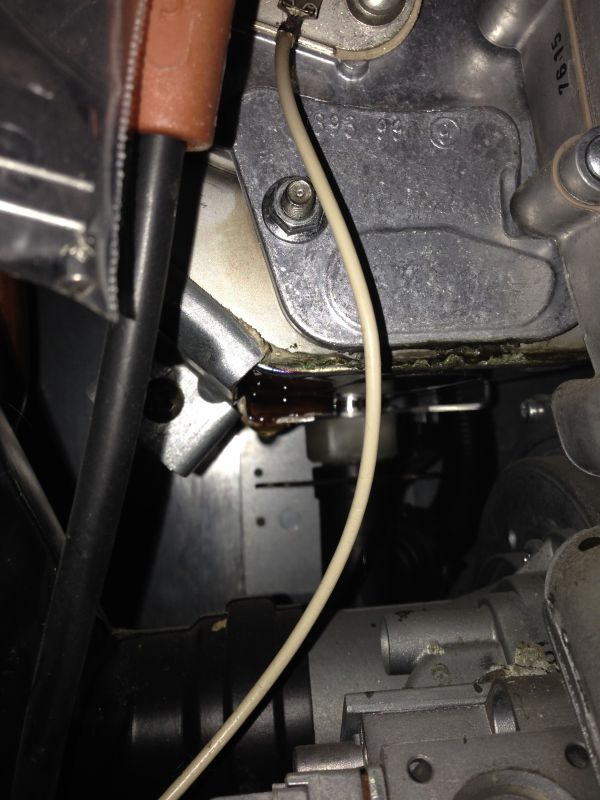

Ik weet niet of bovenstaande foto duidelijk is en ik weet ook niet waar de branderplaat zit, maar het lek zit iets verder dan die grote metalen cirkel...
Ga er maar van uit dat de lekage bij de condensopvangbak vandaan komt die achterop de warmtewisselaar geschroeft zit.
Dit is geen lastige klus maar wel een flinke.
De hele wisselaar moet eruit om erbij te komen en dan afhankelijk van de staat van de bak die helemaal vervangen of alleen de siliconen afdichting.
Heb er al tientallen van gehad als het er niet meer zijn. is een beetje een kwaaltjes van dit type condensbak.
Komt achter de wisselaar vandaan, het water zal ook wel een beetje bruin zijn.
Als ik het goed heb is de ketel van 2005. Toch nog wel de moeite om te maken lijkt me.

Ketel is van 2005

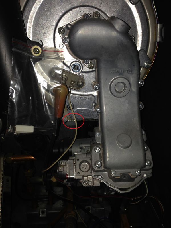

Ben ik dan de enige die ziet dat de M6 moeren nog
de originele moeren zijn ipv de standaard meegeleverde
bij de grafietpakking??
Ik zie ook niet de bewuste sticker, maar dat zegt niets,
ik zou toch eerst eens de brander eruit halen en kijen
of die pakking niet verrot is....
Ik kan helaas niet alles van de wisselaar zien, maar ik
gok eerder op de branderpakking ipv de achterste pakking, of ze moeten er beide uit liggen :roll:

Daarnet een andere cv-man over de vloer gehad.
Hij vroeg zich af wat de vorige afgelopen donderdag heeft gedaan.
Normaal moet bij ieder onderhoud de branderkamer gedemonteerd worden, gereinigd worden opnieuw gemonteerd worden met NIEUWE dichtingen. Hier zitten nog steeds de oude op. Dus dit onderhoud is nog nooit gebeurd. Laat ons dus maar zwijgen over het rendement van onze ketel op dit moment.
Ook zouden de rookgassen gemeten moeten worden. Ook dit is vorige week niet gedaan.
De man die vandaag is komen kijken besteld vanavond nog de nodige dichtingen en dan wacht hem deze week nog een hele poetsbeurt aan de ketel. Hopelijk zal de branderplaat niet krom getrokken zijn of dergelijke, dan kom ik er nog vrij goedkoop vanaf.
