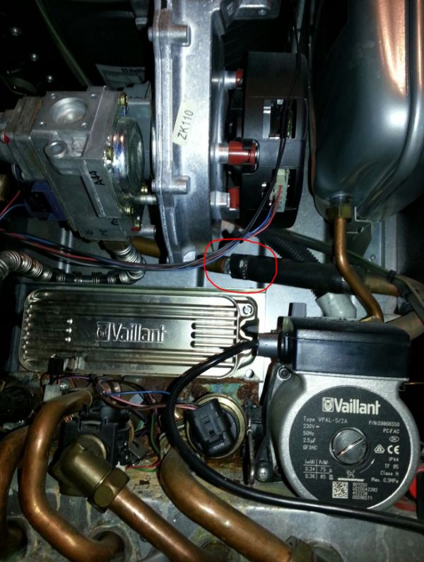

Sinds gisteren drupt er water uit onze HR ketel van Vaillant. Het water komt er uit aan de onderkant.
Heb reeds de voorzijde van de ketel verwijderd om binnenin de ketel een kijkje te nemen.
Daar zie ik het druppelen uit een zwarte leiding.
Vervolgens zoekt deze drupel een weg en onderaan de ketel ligt een klein plasje waardoor het water onderaan uit de ketel drupt. Het druppelen stopt zodra de verwarming niet aan staat en wanneer we geen water gebruiken.
vanaf we verwarming aan zetten en/of douchen begint het druppelen weer.

Kijk eens onderop uw ketel, daat zit waarschijnlijk het type plaatje ivm het juiste type.
Ik denk dat de condens zijdige pakking achter de wisselaar lek is. Dit omdat het alleen lekt als de ketel brand.
De drukverlies, kan overal vandaan komen.
Ik zou zeggen, laat die monteur terug komen. Die had dit ook moeten zien.
Kosten is arbeidsloon, en de prijs van een pakkie peuken.
Hopelijk ben je hier wat mee.

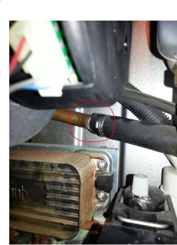

Waar het juist lekt heb ik in het rood omcirkeld.

Aan de leiding te zien (groen aanwas) heeft deze in het verleden nog gelekt.
Het overdrukventiel is in het verleden al een keer stuk geweest en hebben we een jaartje geleden laten vervangen.
Dat stuk slang moet vervangen worden.

Uw lekkage en drukverlies komen 100% zeker van 2 dingen.
1. Die slang (aansluitleiding) is lek, en moet vervangen worden.
2. De pakkingen achter de platenwisselaar (dat zilveren ding met "Vaillant" erop) zij lek, en moeten vervangen worden. Als ik dit zo zie, is alleen die pakkingen vervangen niet genoeg. En zal de gehele montage plaat vervangen moeten worden, waar die platen wisselaar op gemonteerd zit.
