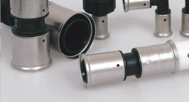

Via een foutje van een kennis die te enthousiast aan het timmeren was kwam er een spijker in de waterleiding van de radiator, Henco leiding, zie foto beneden. Het water spoot eruit.
Ik kan nu mijn combiketel dus niet vullen want het loopt via dat kleine gaatje gewoon leeg. Ik heb het geprobeert met sterke waterdichte tape te dekken na er een metalen puntje in het gaatje te klemmen, maar het lekt nog steeds, druppel bij druppel ipv eruit te spuiten maar toch. Wat te doen om het volledig te stoppen?
Volledig vernieuwen van de leiding kan niet, want dan moet een deel van het plafond of houren vloeren open, vanwege de volgorde van het gedane werk tot nu toe.
Bij voorbaat dank.
Petroleumalley
Het stukje er tussen uit snijden en weer verbinden met een rechte insteek-koppeling.
Neesje
Deze bestaan ook in kneluitvoering.
Xr8
Zou het zelf liever persen indien mogelijk. Zeker als het onbereikbaar is.
