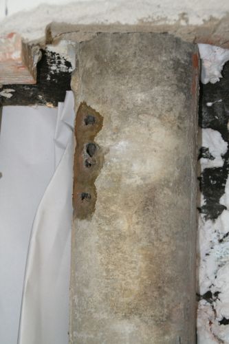

Hallo , ik ben bezig met de verbouwing van m'n keuken.
Nou heb ik bij het boren van een afvoergat voor de afzuigkap een aantal gaatjes geboord in een eternit afvoerbuis.
Het probleem is nu dat ik geen gebruik meer kan maken van de wc en wasbak in de badkamer boven , want telkens als ik doortrek of water door de wasbak laat lopen , er water door de gaatjes komt.
Wat is de beste dichtmethode voor zoiets ?
Het is dus een rechtopstaande buis in de spouw , die loopt van de badkamer naar de kuipruimte.
Met een beetje kapwerk kan ik hem rondom wel vrij krijgen.
Heb iets zien staan over krimpmoffen en bitumeuse Shell-kit.
Moet de buis dan worden doorgezaagd of kan dat ook zo ?
Hoe ziet zo'n krimpmof er eigenlijk uit ?

Als het kleine gaatjes zijn: met snelcement dichtsmeren.
Bij grote gaten: je kan uit een PVC pijp (met iets kleinere diameter dan de standpijp) een stuk zagen, in de lengte richting openzagen en aan de binnenzijde van een laag kit voorzien. Dan over de lekkageplek klappen en aantrekken met tai-wreps.
Rioolman
Je kunt ook heel goed batuband gebruiken, opplakken ets verwarmen en goed aandrukken.

Hierbij nog een foto van de "gaatjes".

Hmm...denk dat cement door de gatjes in de buis valt. Beter een stuk pijp erom heen klemmen/kitten/lijmen.
Utreg
Idd teerband erom plakken en verwarmen zodat het goed hecht.

Evt kan je quickprimer gebruiken voor goede onder grond is een snel drogende teer product en hier op breng je een teer bandje er om

Ik ben gisteren bezig geweest om de gaatjes dicht te smeren , het ging wel goed.
Maar ik vraag me af wat de droogtijd van snelcement is ?
Ik zag vanmorgen nog natte plekken ter hoogte van de gaatjes , de rest was wel droog , ik dacht dat snel cement "snel" droog was.
Heb het vandaag nogmaals bijgewerkt , en nu maar wachten dan.
Snelcement wordt wel snel hard maar niet zo snel droog.
Mav
Ik heb ondertussen de buis nog ingestreken met een middel Lek Dicht
voor daken dit zorgt voor een coating over de buis.
Dit middel hecht op vele ondergronden.
Wil de buis nog wel afdichten met een kit en PVC buis , maar wacht nog
op antwoord of de kit reageerd met de coating.
Ik maak al gebruik weer van de afvoer , dus dicht is deze al.
