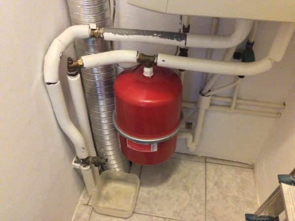

Deze cv leidingen zitten verkeerd om, koud gaat erboven in heet onderin kachels worden maar deels warm.
Hoe kan ik het makkelijkst deze klus doen, er zit een rare bocht in de linker, hij zit dicht tegen de vloer aan en zal lastig zuiver af te zagen en weer waterdicht te krijgen.
De naar links lopende buizen gaan naar de radiator in de douche is er een simpele oplossing die redelijk netjes is? Mijn dank

Het beste en makkelijkste is de radiatoren en vvw weer aansluiten zoals t was en de leidingen bij de ketel weer omwisselen, zodat de aanvoer weer de aanvoer is en de retour de retour
Controleer dan direct in welke leiding het expansievat is opgenomen en waar de overstort inzit
Als je het voorste t stuk rechtop zet, kun je daarop aan werken van boven met twee knikken in de leiding. De achterste ook met twee knikken om de voorste heen buigen.

Ja maar de VVw zat al goed en een radiator heb ik zelf beneden al omgezet,dus als ik de leidingen omdraai dan zit de VVW weer verkeerd.tja een en ander is slordig geïnstalleerd door iemand. Dus leiding boven omdraaien is het best denk ik zo
