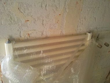

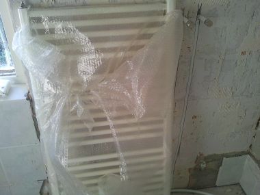

Hoi,
Ik heb leidingen in de muur gefreesd waar later de radiator komt....Volgens mij hebik dat verkeerd gedaan. Ik heb twee leidingen naast elkaar geplaatst en volgens mij zitten de aansluitingen veel verder uit elkaar.
Zie foto,s
Zijn er er dan radiatoren die er wel op passen?
of hoe kan ik dit oplossen zodat het wel mooi weggewerkt is in de muur?
Alvast dank voor jullie moeite.
Groet
Maat opmeten van de aansluitingen op de radiator, en de leiding sleuven omslijpen naar de juiste maat.
das de mooiste oplossing.
groeten b.
Over het algemeen beginnen de leidingen altijd zo en komt er bij een een haakse bocht naar de andere kant, maar dat zal je imstallateur zelf allemaal gerust ook wel weten :?
U geeft in een ander topic aan dat de installateur dit gedaan heeft, op dit forum wordt eerlijk spel gespeeld of anders helemaal niet.
Geen probleem van maken.
ven de instellateur bellen om de leiding even te verleggen.
in het vervolg even een tip als men iets wegewerkt wil hebben in de wand.
even in overleg met de maker en het op te hangen materiaal bij de hand.
zo voorkom je problemen.
Gewoon wachten tot de installateur het aan komt sluiten, en dan kijken en vragen stellen.
