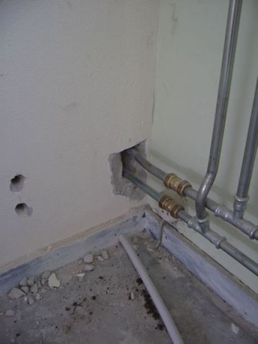

Leidingen door muur. Mantel vergeten.
Beste klussers,
Afgelopen week hebben we verwarmingsleidingen 25cm verplaatst. Nu zijn we vergeten om een mantel om de buis heen te doen op de plaats waar deze in de muur zit. (We zagen later pas dat er wel PVC buis om de oude leidingen heen zaten.) Kan ik dit zo dicht laten stuccen of raden jullie mij aan om op de één of andere manier toch nog een mantel om de buis te doen?
Bedankt!
Als je plaats genoeg hebt probeer dan een tuinslang er omheen te frunniken, die kun je dan in de lengte opensnijden.
Heb de tip van Ron opgevolgd. Wat ruimte gemaakt rond de buis en met een ijzerzaag stukjes PVC-buis in de lengte opengezaagd en er omheen gedaan. Onderste buis kreeg ik in het middelste deel van de muur niet helemaal vrij. Heb toen een stukje PVC-buis om de verwarmingsbuis gedaan en deze met een stompe beitel en een moker rustig door de muur heen geslagen. Vervolgens terug getrokken met een waterpomptang. Dit stukje PVC-buis was inmiddels zo beschadigd dat ik uiteindelijk een nieuw stuk opengezaagd en om de verwarmingsbuis gedaan heb.
