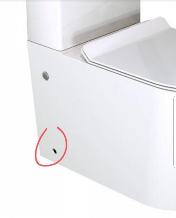

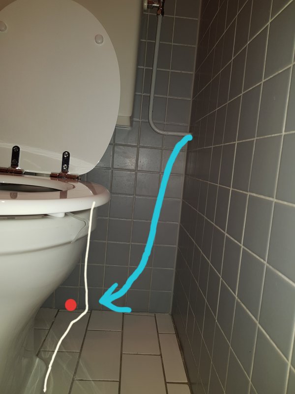

Hallo klussers,
Zie foto svp.
Mijn nieuwe staande toilet is van onderen helemaal dicht tot aan de muur. Het gat voor de toevoer van het reservoir zit onderaan de pot, een paar cm van de muur af.
Zo onhandig als je verder je toiletruimte niet verbouwd, anders had ik het wel weg weten te werken achter de muur of via de vloer :(
Iemand tips hoe en met welk materiaal (flexleiding?) ik dit het best en mooist voor elkaar kan krijgen?

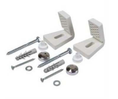

Daar waar je een kringetje zet komt de bevestiging van de pot op de vloer zitten speciale potschroeven bij.
Dat gat wat daar boven zit daar (kan)gaat water in, hun gaven aan dat dit met vernikkelde flex slang gaat en een hoekstopkraantje er naast.
Dat hoekstopkraantje ken op een muurplaat 12x3/8 zetten en vervolgens naar de hoek toe en naar bestaande leiding gaan.
Of wel netjes in de muur verwerken!
