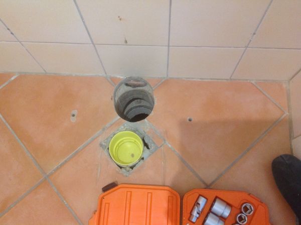

Leiding geraakt. Graag professioneel advies.

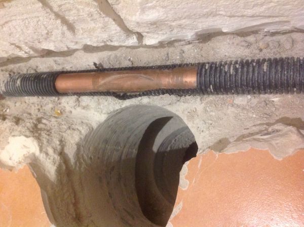

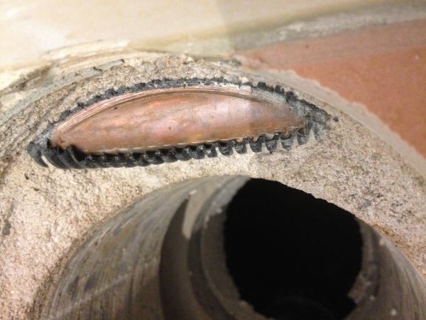

Redelijke schade aan de leiding. Geen idee of het water of gas is. Ik denk een 22mm leiding.
Lijkt me een waterleiding. Zo te zien wil je er hangtoilet gaan plaatsen en kan je er straks niet meer bij, dus geen risico nemen, uithakken en repareren.
Het is inderdaad voor een hangend toilet, dus daarna kan ik er niet meer zomaar bij.
Ik ben er inmiddeld wel achter dat het een gasleiding moet zijn. De leiding wordt namelijk niet kouder als ik de kraan langere tijd open zet...
De leiding ligt erg onhandig op de betonvloer. Het is een gasleiding.
Is het ook anders op te lossen dan er een nieuw stuk tussen te zetten?
En als er een nieuw stuk tussen moet, hoe kan ik dat dan het beste doen zonder de rest van de leiding te beschadigen en het nieuwe stuk goed en lek dicht te monteren?
