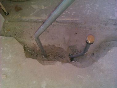

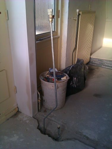

Hier wat foto's van de situatie. Zoals je kunt zien heb ik al ruimte rondom gemaakt om er beter bij te kunnen.
Je hebt er nu ook een knel kap op.
Afzagen en onrin een knel kap zetten klaar.
Kleine houten bekisting er om heen zodat het altijd bereikbaar is.
Klaar.

Zo te zien zit er geen mantelbuis omheen wat sowieso al erg link is.
Ik zou ze niet zomaar laten zitten eerlijk gezegd.
Na na de foto blijf ik bij mijn eerdere commentaar.
Eén kap heb je al en je hebt ruimte genoeg!
Ik ben het met obelix2 eens!
Overigens zou ik nooit de leidingen zonder bescherming in de beton storten. Die moeten zich enigszins kunnen bewegen.

Buiten het kunnen bewegen rotten deze dunwandige cv leidingen ook door door vocht en chemicalien van het cement en/of beton.
Er zit nog wel wat ruimte rondom de buizen, dus ik was sowieso al van plan om er flexibele buis omheen proberen te schuiven. De buizen zijn aangesloten op de cv van de kamer ernaast. Een van die buizen is nog te zien op de foto (tussen de emmer en het nieuwe muurtje) Als de buizen worden bewogen, gaan die buizen nl. heen en weer. Dus ze zijn niet bijzonder lang.
Zit er op de kamer ernaast een T-stuk?
Ik zou koste wat het kost de buizen uit die vloer willen hebben als je ze toch niet meer gebruikt.
Je wilt denk ik niet weten wat ik beroepsmatig allemaal tegenkom met soms toch wel grote gevolgschade.
Ik heb sowieso iets tegen dunwandige buis in de vloer, liever koper of slang en zeker geen koppelingen in de vloer.
