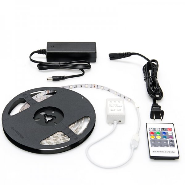

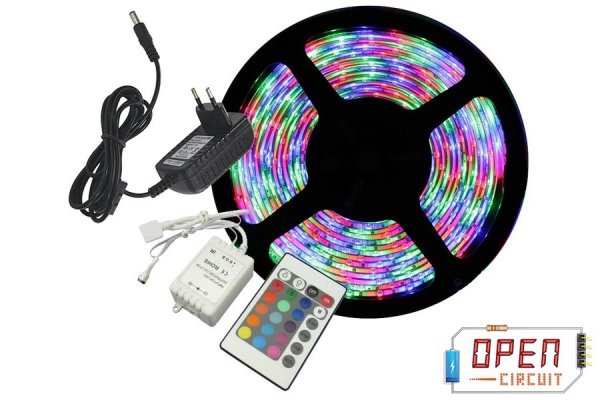

Ik wil in onze keuken een ledstrip onder de kastjes maken. Alleen loop ik vast op de manier waarop ik dit op een nette manier moet afwerken.
Ik heb een paar setjes led strips gevonden uit china. 1 met zo’n grote powerbrick. En 1 met een blokje op de stekker.
Met die powerbrick wilde ik de stekker eraf halen, en die in het stopcontact maken via de achterkant( hardwiren dus). En dan de powerbrick achter de kastjes langs er bovenop leggen, en dan weer een kabel weer terug naar de ledstrip.
Wat betreft de stekker met het blok erin had ik nog geen oplossing.

Hierbij de plaatjes respectievelijk, met powerbrick, en in het stekkertje zelf.

Als je een soldeerbout hebt of kunt lenen, dat zou ik het korte stukje snoer van de ledstrip vervangen door eentje met de goede lengte. Vieraderig snoer en passende connectoren zijn verkrijgbaar bij de Chinees (zoektermen: "led strip extension" en "led strip connector").
Ik zou trouwens voorzichtig zijn met dingen in China kopen die op netspanning draaien. Soms worden zelfs de meest basale veiligheidseisen niet in acht genomen.

Bedankt voor je reactie! Ik wil zeg maar het gebruik van een stekker omzeilen, dus het kapje van de wandcontactdoos eraf halen en het daar op de interne draden aansluiten. Zo zit ik niet met een lelijk stekker.
Is dit ook mogelijk/veilig?
Hitman212
Hoi,
Ik zou niet zo je stopcontact slopen. Lijkt mij dan ook niet echt veilig.
Als ik jouw was zou ik het stopcontact weghalen en de draden in een verdeeldoos doen. De andere kabel ook naar de verdeel doos leiden en dan met eventueel lasdoppen/lasklemmen aan elkaar verbinden. Zo is het veiliger.
Reden: Een open/gesloopte stopcontact kan een onveilige situatie geven bij vocht/water in keuken. Je wilt te slotte niet dat je onder stroom komt te staan.
Walker
Specialist Deuren en Kozijnen
Niet mogelijk, niet toegestaan en zeker niet veilig.
Gebruik dan een platte stekker, of verplaats het stopcontact.
