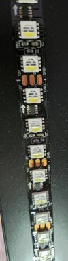

Ik heb een ledstrip achter de tv van Fancyleds ambylight die altijd goed werkte.Sinds kort blijven er bij 2 leds het blauw branden iemand een idee?.
Reset al gedaan kan ik deze blauw uitschakelen?
Foto van strip die nog over is.
Het gaat om de 5 volt strip
Zijn 1 jaar oud werkt goed behalve dat bij 3 leds de blauwe leds blijft branden

Een zelfde strip zoeken, daar drie stukjes uit knippen en die als vervanging er in solderen.

Bij de 5V ledstrip dit onderdeel wegknippen waar B bij staat:
Deze componenten zijn serie weerstanden voor de kleuren rood (R), groen (G) en blauw (B), warm wit (WW) en koelwit (CW).
Bij de 12V ledstrip is het wat lastiger te zien, vermoedelijk is dat een complete chip die de led module aanstuurt.
Daar kan je dan op de led zelf een pootje afknippen maar welke dat is niet duidelijk.
Maar let op, het kan zijn dat je wit licht na die aanpassing dan niet meer wit is omdat blauw dan ontbreekt.
bij de 12 volt zie ik maar 3 contactpunten op de kniplijn denk niet dat een pootje losknippen gaat werken
