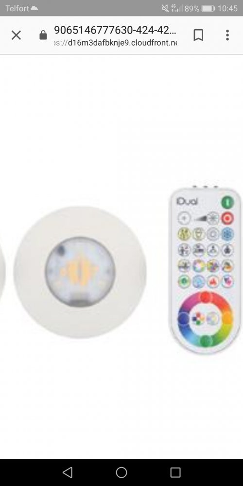

Alle 3 de spotjes hebben zo'n zwarte vlek. Ik denk dat het de sensor is voor de afstandsbediening. Alle lampjes branden wel, er reageert steeds 1 niet goed op de afstandsbediening.
Ik weet niet precies hoe ik de bedrading aan moet leggen, ik denk dat daar iets niet helemaal goed zit..

Er zit geen stuurdraad tussen de spots. Dus ze worden waarschijnlijk afzonderlijk door de ingebouwde sensor geschakeld. Mogelijk dat het signaal van de afstandsbediening niet tegelijk alle drie spots kan bereiken. Hoe ziet de afstandsbediening eruit?
Dat lijkt me een infrarood-afstandsbedienung. Ik zou de spots een keertje naast elkaar op een tafel leggen en kijken of de spots dan wel allemaal tegelijk aan en uit gaan.
Bedankt mensen, het is gelukt! :)
Ik heb ze parralel aangesloten.
En het was idd een infrarood afstandsbediening.
Je moet echt gericht bedienen, dan werkt het goed.
Bedankt voor jullie hulp!
