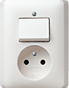

Ik vroeg mij af om het mogelijk is om een wanddoos waar nu een combinatie van stopcontact en schakelaar (van een plafondlamp), zoals deze:
te vervangen voor een combinatie van stopcontact en LED dimmer.
Ik kom zo'n combinatie niet tegen na veel gezocht te hebben.
De bedoeling is om de (LED) plafondlamp te kunnen dimmen, maar niet het stopcontact te verliezen.
Ik hoor het graag! Bedankt!

Een combinatie van een WCD en een draaidimmer ken ik niet.
Wel zijn er inbouwdimmers verkrijgbaar die je achter de schakelaar of bij het lichtpunt kunt inbouwen. Aan en uit schakelen gaat dan gewoon zoals je gewend bent, maar als het licht aan staat en je snel de schakelaar naar 'uit' en weer terug naar 'aan' zet gaat de lamp automatisch dimmen, van fel naar gedimd en weer terug. Als de lamp het gewenste lichtniveau heeft bereikt klik je weer met de schakelaar naar 'uit' en terug naar 'aan' en blijft de lamp op dat niveau. Is dat misschien iets?
Er zijn ook diverse oplossingen om een lamp draadloos te dimmen, met een afstandsbediening dus.
Of je gaat natuurlijk gewoon voor opbouwcomponenten... Maar dat ziet er naar mijn idee niet zo geweldig uit. ;)

Xander, dank voor je reactie.
Ik denk dat ik voor de draadloze optie ga dan in dit geval.
In ieder geval is mijn zoektocht naar iets dat niet bestaat voorbij. :)

Je kunt een inbouwdoos naast de bestaande plaatsen, en dan een dimmer en stopcontact achter een inbouwraam plaatsen. Fase, nul, schakeldraad heb je al. Hopelijk is ook een aardedraad aanwezig.
