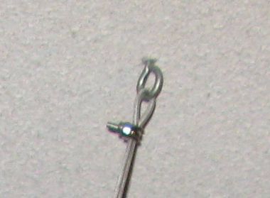

Na de aanschaf van een nieuwe LCD-tv (LG/56cm) voor in de slaapkamer bleek dat Mediamarkt ondanks enorm assortiment geen steunen voor pafondmontage leverde! Eventueel op bestelling. Maar dan alleen strak tegen het plafond, geen verstelbare hoogte!
Dus zelf maar creatief gaan doen. Omdat ik een eerdere tv ook al met kabels aan het plafond had hangen, was het idee gauw geboren om dat ook met de LG te doen. Achterop zijn gaten voorzien waarin 4 keer M4-bouten passen. Twee ringen (klein tegen tv, groter bij kop van bout) waartussen de kabel wordt geklemd. De kabels in een lus om de bouten leiden en de kabels door ogen aan het plafond bevestigen. Kabel vastzetten met kabelklemmen en klaar is Clara. Eerst de voorzijde op lengte instellen. Daarna de twee aan achterzijde zover optillen dat de tv onder de juiste hoek komt te hangen. Let op dat een LCD als je teveel 'van onderen' bekijkt, er erg rottig uitziet! Pas als je zeker weet dat hoogte en hoek kloppen de draden op lengte afknippen.
Totale materiaalkosten: 8 euro.
De kabel is sterk zat. Ik heb vrij dunne die een werklast van 30kg en een breeklast van 90 kg (per stuk!) toelaten. Geen probleem dus.
En ja ik weet het, de kabels moet ik nog mooi wegwerken. Volgende week (of zo).
Waarom zijn er geen plafond steunen?
Omdat een lcd niet aan het plafond kan!!
De glasplaat kan zijn eigen gewicht niet dragen en kan knappen als het scherm te ver voorover hangt.

@Lichtpunt: de staalkabel is 1,5 mm. De detailfoto van het ophangoog is van de vorige opstelling waarbij ik een dikkere kabel gebruikte. Hieronder detail met huidige slankere kabel.
@The Headhunter: Zo schuin hangt ie volgens mij niet. Ken het verhaal wel dat je dergelijke tv's niet horizontaal in je auto mag vervoeren. Als 'mijn hoek' al een probleem zou zijn, dan zouden de meeste LCD's niet ongeschonden thuis uit de doos komen. Maar als ie (ooit) breekt, zal ik het hier gelijk laten weten.

Span de bekabeling via een van de ophangdraden naar het plafond, deze kun je vastleggen met witte of zwarte tape.
Op het plafond kun je dan een net kokertje plaatsen.
