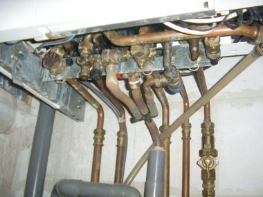

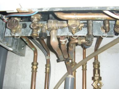

Kun je een foto plaatsen van je boiler?
Ljurgen

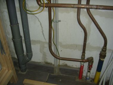

Hier aantal foto's van onderkant van mijn boiler en plaats waar koud water binnenkomt.
aan de meter waar mijn water binnenkomt heb ik twee leidingen, 1 gaat naar de boiler met aftakking naar boven voor de badkamer.
andere gaat door naar keuken en wasmachine.
Dus aparte leidingen maar bij koud water nemen in keuken wasmachine en boven badkamer hebben we dat geluid. Had ook al gedacht dat er iets met keerklep van watermaatschappij was, maar ja op den duur denk je vanalles eh.
Toch bedankt al!![/img]
Neesje
Voor zover ik het kan beoordelen op foto 3 is de 2e leiding van links je koudwaterleiding en is het zwarte dopje onder de ketel de stopkraan van de inlaatcombinatie.
En voor zover ik kan zien is de inlaatcombinatie bij deze(voor mij onbekende) ketel een onderdeel van je ketel.
