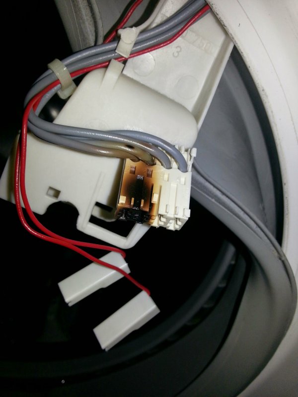

Hallo, ik heb een aeg lavamat 76850, sinds afgelopen zondag werkt het deurslot niet goed meer, ik heb vandaag het nieuw bestelde slot al vervangen maar dat helpt niet, ik heb de conectors op de prinplaat losgehaald en ingespoten met contact spray ook de grotere welk aan het deurslot bevestigd is.
Zijn er mensen die dit herkennen?
Functioneert het contact op de deur wel goed(wat in het slot valt), wat gebeurd er bijvoorbeeld als je stevig tegen de deur drukt zodra je op start drukt?
Bij mij was het slot niet defect, maar de connecter op het slot had een slechte verbinding. De connector was ook helemaal zwart door vonkvorming. Deze connecter eraf geknipt en vervangen door kabelschoentjes. Dit heeft het probleem bij mij opgelost.
