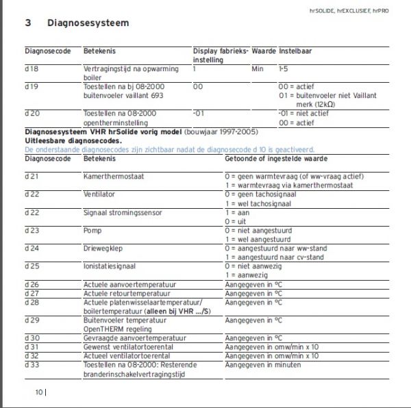

Lees je de druk op de ketel af of op een losse manometer ?
kun je ook de temperatuur sensoren uitlezen ?
