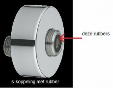

In onze oude badkamer kwam lauw water uit de doucekraan.
Toen er een nieuwe badkamer werd gemaakt heeft de nieuwe kraan het een tijdje lekker warm gedaan. Maar sinds een week is het weer mis....lauw water. Net niet lekker om onder te douchen en te koud voor het bad.
Wat ik zo gek vindt: een meter verderop, uit de kraan van de wasbak, komt wel heet water....
Als 't goed is, is het niet intern (dus in de kraan), want daar hebben we al naar gekeken...
kan er iets verstopt zijn?
Alvast bedankt voor het meedenken.

Waarschijnlijk de zeefjes die in de kraanaansluiting zitten, vervuild.
Dus even de kraan los draaien van de muur, en die zeefje controleren.
Vaak wil het ook wezen dat de rubbers in je s-koppeling de boel afknijpen.
desnoods verwijder ze
douche kop wil ook vaak verstopt zijn door kalk
Misschien een lekke thermostaatkraan in de buurt waardoor heet en koud water gaat mengen en er lauw water uit komt?
