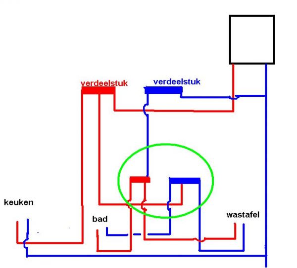

Ik heb op de eerste verdieping een geheel nieuwe badkamer gebouwd. Alles is nieuw.
Echter de kranen en douche geven lauw/warm water. Het wordt niet warmer dan +/- 30 graden. Het water op de begane grond wordt wel goed heet.
De cv ketel is gisteren gecontroleerd. Die is goed gekeurd. Het aantal bar is 1,6.
Weet iemand hoe dit kan?
Alvast bedankt!

Zit in de douche een thermostaat kraan?
en hoe is het bij de wastafel is die ook lauw.
hoe lopen de warmwater leidingen zitten die rechts van de kraan aan sluiting of links.
en heb je nog foto`s hoe alles is aan gesloten in de badkamer.

Ja, er zit een thermostaatkraan op de douche.
Ja, aan de wastafels is het water ook lauw.
Heet water zit links en koud water zit rechts.
Nee, ik heb geen foto's meer.

Ik vermoed dat warm en koud gekruist zijn bv bij een verdeel stuk
kan je je leiding werk volgen of in beeld brengen.

Dat ga ik zo even nakijken voor de zekerheid. Bedankt voor de tip.
Ik heb net het aantal bar verhoogt van 1,6 naar 2,2 op de cv ketel. Ik merk nu wel dat het water een stuk warmer wordt echt nog niet zo heet als ik graag zou willen.
Tot hoeveel kan ik het aantal bar maximaal verhogen?

1.6 is meer dan genoeg en 2.2 krijg je heus geen meer heet water dit is gewoon cv zijdig.
en je zei dat in de keuken wel heet was of zit daar een boiler.
wat voor ketel heb je.

Ik laat je even een voorbeeld zien van leiding kruising in verdeelstukken.
Henk253
Hoe is nu de temperatuur van je warm water.
