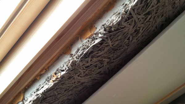

Kan je gewoon latjes tegen houtwolcementplaten schroeven, of hoe zouden jullie deze er tegenaan maken?
Dank voor de snelle reactie. Het betreft hier houtwolcementplaten van het schuine dak. Ik wil aan de binnenkant latten maken waartussen of waarop ik eventueel isolatiemateriaal kan aanbrengen.
Aan de buitenzijde zitten dus de panlatten met de dakpannen.
Waar die speciale spijkers in de plaat zitten daar zou toch iets stevigs achter moeten zitten.
Al een idee wat voor isolatie en hoe je deze weer gaat afwerken.
Ik zou er door schroeven in de laag die boven de platen zit. Zij dat balken of platen?
Als het balken zijn moet je die lokaliseren en als het platen zijn kan je overal schroeven. maar kijk wel uit dat je niet door een folielaag aan de buitenkant door schroeft.
Eet ligt verder geen folie op het dak. In feite liggen op de balken de houtwolcementplaten, daarop de panlatten en vervolgens de dakpannen.
Hierbij een foto; genomen aan de rand waar het dakraam zit zodat een idee verkregen kan worden hoe de dwarsdoorsnede is.
Isolatie hoeft niet tegen latten. De gipsplaten wel. De rachels daarvoor maak je aan de gordingen vast, niet aan de dakplaten.

Inmiddels heb ik er voor gekozen om platen van Iso Easy te gaan gebruiken.
Met spouw van 2 cm zou de Rwaarde op 2,50 uit komen volgens de folder.
