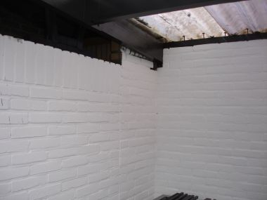

Ik speel met het idee om de muren van mijn toekomstige werkhoek buiten (onder afdakje van golfplaten) te verven. Ik heb zowel witte als antraciet latex maar beiden geschikt voor binnen. Nu staan deze muren onder een afdak en perfect droog, kan ik dan wel latex voor binnen gebruiken of moet ik toch echt latex voor buitengebruik gaan kopen?

Dank allen. Ik heb van een bekende bouwmarkt de 'beste' eigen merk latex gekocht die schrobvast en geschikt voor buiten zou moeten zijn. Achteraf zou echte muurverf misschien beter zijn geweest maar ik zal de komende jaren eens aanzien hoe e.e.a. zich houdt. De belofte op de verpakking dat het in één keer zou dekken wordt in elk geval niet (goed) nagekomen maar ik vind het niet zo'n bezwaar om 't nog een keer te doen, het is maar een kleine oppervlakte. Wellicht dat echte muurverf wèl in een keer had gedekt. Overigens is latex t.o.v. echte verf wel veel makkelijker te bewerken en het gereedschap, je handen en evt. vlekken zijn zo schoon. Geen overbodige luxe in mijn geval :mrgreen:
System7

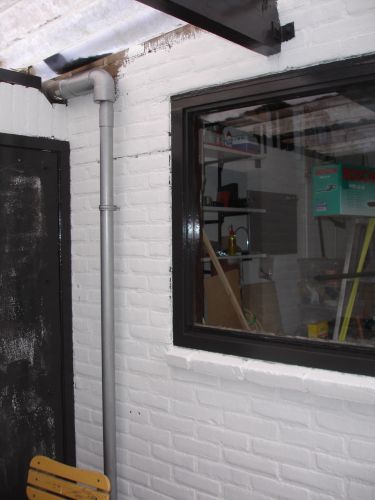

Zo, na 2 lagen is het mooi genoeg. De combinatie met antraciet valt me niet tegen, maar da's een kwestie van smaak. Klein beetje bijwerken zo hier en daar nog, vooral omdat de buurman - aangestoken door mijn werkdrift - ook vond dat zijn kant van het afdakje in de blauwe beits moest en er nu dus blauwe leksporen op mijn witte muurtje zitten...
Grappig experiment: ik kwam erachter dat hamerslagverf (weliswaar alleen bedoeld voor metaal) het ook heel goed doet op PVC. Heb nu dus een soort nep-metalen regenpijp, qua kleur mooier dan standaard pvc-grijs.

Ziet er goed uit!.. likje verf doet wonderen blijk maar weer :D
Tiho
Komt in breda de regen van onder :wink:
System7
Dank! En het zou me niks verbazen als er in dit rare stukje Nederland ook andere natuurwetten zouden gelden :mrgreen: maar dit is gewoon een gevalletje kluskneus geweest die niet de juiste maat uitloop voor een dakgootje bij zich had...
Tiho
Als het maar werkt
