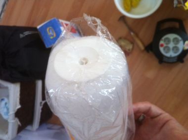

Bedankt voor uw reactie. Wellicht een domme vraag. Maar bij veel DHZ zaken (en ook speciaalzaken) heb je de 'gelige' vachtrollers. Dit zijn echt 'dikke' dingen, en er staat op de verpakking voor gladde en structuur muren.
Je hebt ook witte rollen. Lijkt wel syntehtisch? Daar staat op 'muurroller voor watergedragen verven en latex voor gladde muren'.
Is dat wat u bedoeld?
Wat betreft geen aanrader--->wat zou er gebeuren als je het toch met een parketroller doet? Of wordt dat gegarandeerd niet mooi?
