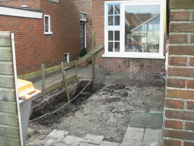

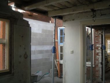

Jeroen Bosma
Gelukt... :D Foto is niet helemaal duidelijk. Het gaat dus om het raam op de achtergrond.
Nog een foto maar hier zie je de bovenkant niet...
Zal proberen vanavond nog een aantal duidelijkere foto's te maken.

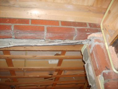

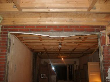

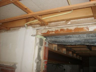

Jeroen Bosma
Binnenmuur met de oorspronkelijke latei
Oude buitenmuur zonder latei
Nogmaals
Hopelijk is het zo wat duidelijker..
Ron321
Naar mijn idee moet daar een latei in.
Die had boven het kozijn ook al moeten zitten, of een rollaag.
Michiel_H
Er zou ook murfor (lintvoegwapening) in het metselwerk kunnen zitten, dan hoeft het wellicht (net) niet. Maar aangezien het metselwerk zo oud is zal dat niet het geval zijn. Dan heb je dus een latei nodig, met het wel of niet dragend zijn van een oud kozijn heeft dat helemaal niks te maken.
