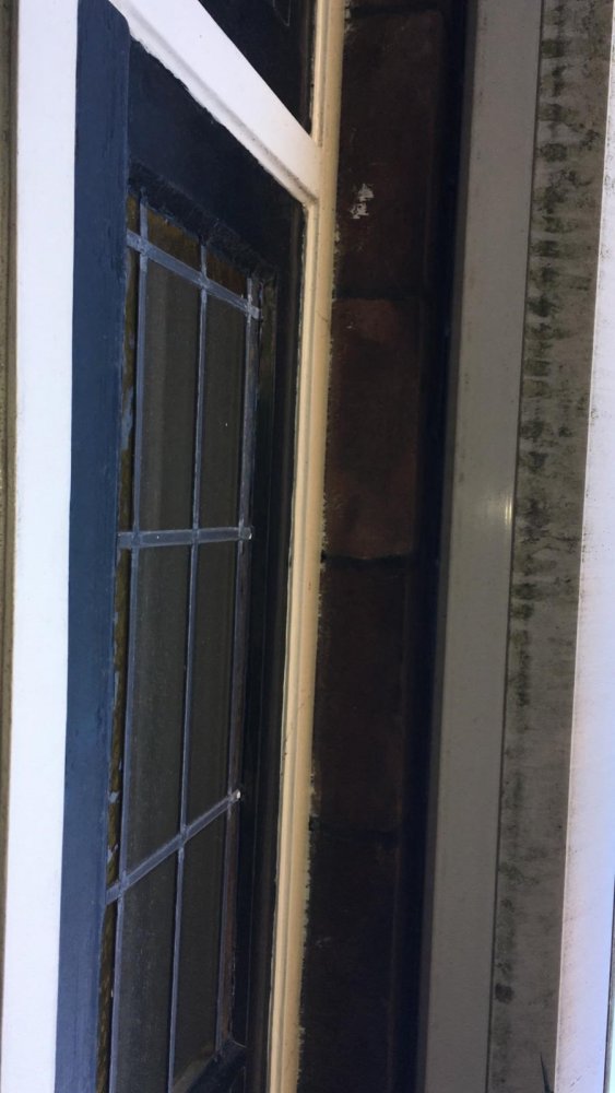

Ik wil een raam vervangen, maar er lijkt geen latei aanwezig te zijn en ook geen rollaag? Hoe kan je dit het beste stutten? De stenen zijn in het zelfde liggende verband als de muren en lijken ook amper op het kozijn te liggen, dat staat dieper naar binnen. Is dit gebruikelijk bij jaren 30 woningen.
Alvast bedankt!
Foto van de bovenste lagen metselwerk boven het raam s.v.p.

Het zou nog kunnen dat er in het metselwerk een wapeningsstang is ingemetseld.
Volgens mij is dat niet ideaal maar ik heb het vaker gezien.
Op den duur kan daardoor de rollaag scheuren door het roestend ijzer.
PS, maar is een latei hier wel nodig aangezien er niet veel boven lijkt te zitten?

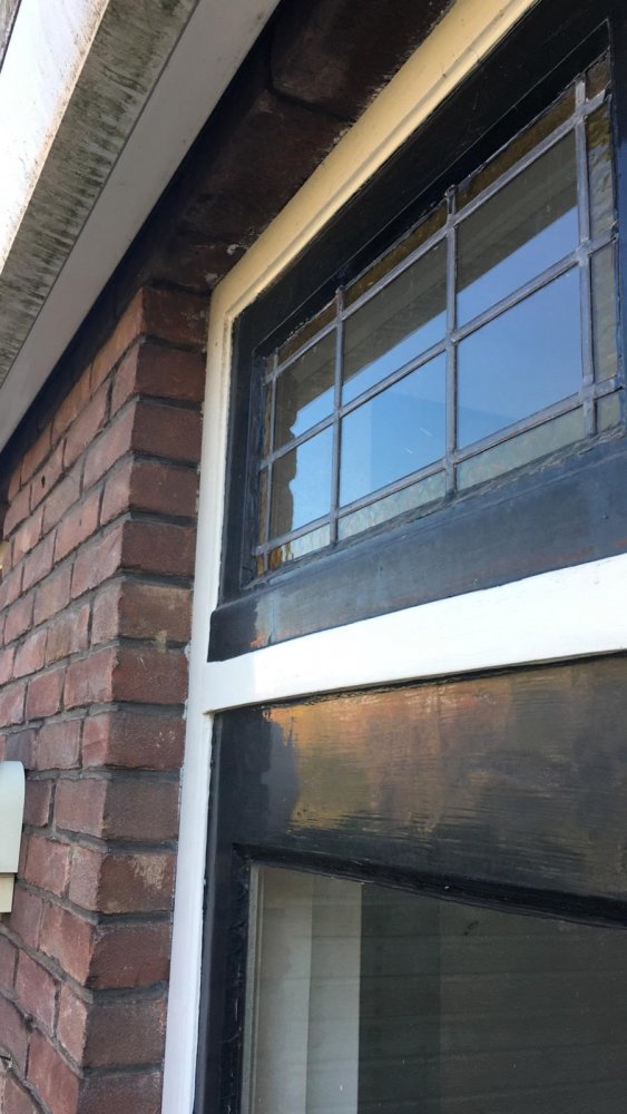

Trabbit
Nee het gaat om een kozijn op de eerste verdieping van 90 cm breed. Het metselwerk is daar hetzelfde. Ik begrijp de constructie niet helemaal, de stenen liggen ook niet erg ruim op de kozijnen. Beneden kon ik betere foto's maken. Ik ben gewend dat er iets van een rollaag of ander metselverband boven hoort te zitten.
Plaats even een foto waar beide kozijnen van voor op te zien zijn.
Zit er niet een betonband een stuk boven of achter? Er zijn veel verschillende oplossingen. Maar in de jaren 30 werden ook veel dragende kozijnen toegepast.

Het kozijn kan ook gewoon tot de muurplaat doorlopen
