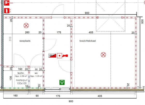

Gebruik latei
Ik ben bezig met gebouw in hal op te richten in cellenbeton (zie tekening),eventueel later uit te breiden met verdieping. er zijn 5 deuren voorzien en een venster. deuropeningen zijn 90cm, venster 150cm breed. op de cellenbeton komen betonnen welfsels te liggen (60cm breed/ 5m lengte). gebruikte cellenblokken zijn C4/500 20cm breed/25cm hoog.
welke latei best gebruiken ? stalen L-ijzer ?
leverancier cellenbeton spreekt van latei in cellenbeton... ikzelf was aan het denken aan stalen(galva). Wat zou de dikte moeten zijn ?
Hoe bereken ik draagkracht voor het venster ?
Dit is vast in Belgie?
Je moet hier sowieso een constructeur bij halen. Zo goed ik weet is in Belgie ook een architect verplicht. Die twee kunnen al je vragen beantwoorden.
