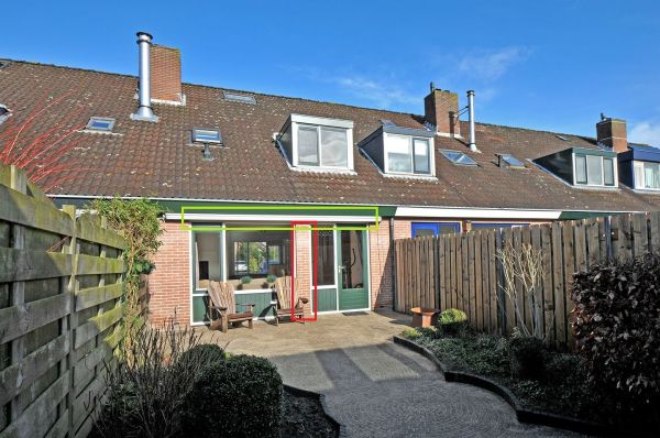

Zojuist een nieuwe woning gekocht. Nu wil ik aan de achterkant een kort stukje muur weghalen( zie foto rood)
en over de hele breedte een kozijn plaatsen. Binnen lopen er beton platen van links naar rechts, en het dak word gedragen door betonnen balken. Boven de kozijnen nu zit een rollaag, en nog 2 rijen stenen. Is het nodig om een latei te plaatsen van links naar rechts? Of de muur weghalen rollaag doortrekken, en het nieuwe kozijn erin?
Alvast bedankt
Met vriendelijke groet,
Martijn
