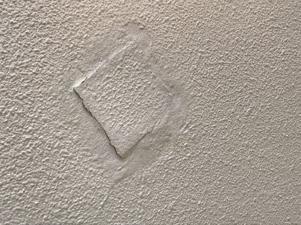

Iemand een idee hoe ik een lasdoos in een gespoten plafond netter kan afwerken ? Heb er nu een gestuct stukje triplex in zitten maar dat laat los door de krimp na een tijdje. Ik weet dat "dichtsmeren" offiicieel niet mag maar heb dit eerder gehad en was met een Stanley mes eenvoudig open te snijden. Ik weet van witte afdekrozetten maar die worden erg geel over tijd. Of die plaatsen en meeschilderen ?. Misschien iemand met een mooie/creatieve oplossing.
Alvast bedankt , Bram
Is het een idee een lamp of rookmelder op deze plaats aan te brengen? Dan is het net of het zo hoort.
Een andere mogelijkheid is een vierkant plastic dekseltje te kopen die bij het model hoort. Deze kun je met kunststof primer gronden en verven of met spackspray hetzelfde uiterlijk als het plafond geven.
