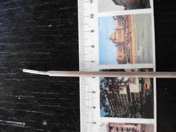

Probeer twee ijzeren stroken (dik 1cm en 0,8) aan elkaar te lassen met ferm lasapparaat. Met dunne las stok (o,3 mm). Heb de kanten van beide stukken schuin afgevlakt zodat V groefje ontstaat en zuiver gemaakt. De las vloeit mooi en dik in de V naad. Draai dan om om de andere kant dicht te lassen. Stop alles in water en slijp het geheel vlak.
Als ik ietsje hard buig breekt ie gewoon af ( zie foto)
Wat doe ik verkeerd?

Het heeft dus niet gevloeid dat is duidelijk te zien. Kan aan de electrodes liggen of aan je techniek. Kijk op youtube voor instructies hoe je iets last.

Een laselektrode van 0,3 mm?
Dinjens
Voeg foto van electrode bij...dan 0,4 mm!

Wel engels maar vrij duidelijk uitgelegd. Je electrode is een 3.5 trouwens....
Henk E
De diameter wordt bepaald door de ijzeren kern (dus zonder de bekleding)
dan komt deze waarschijnlijk uit op een elektrode van 2,5 mm.
En een elektrode van 2,5 mm. moet tussen de 65-90 ampère hebben
dit hangt af van de dikte van het te lassen materiaal.

Je las heeftniet gevoeid.
Je moet met een hogere stroom lassen en langzamer lopen.
Ook de afstand tussen werkstuk en electrode constand houden op ongeveer 2mm
Oefen eerst eens op een stukje afval om nette rupsjes te trekken.
Btw lassen leer je niet in een uurtje.

Zie meer slakvorming dan een echte mooie lasnaad

Idd een kant lijk gevloeid. Hou de electrode dieper en zwaai een beetje. In een bak water doen is ook niet goed. Daar wordt de las te hard van. Gewoon af laten koelen.

Materiaal schoon maken een gewone stalen strip neem dan een omnia electrode van smitweld
dan een 75 ampere er op
even een proef lasje doen
oevening baard kunst

De las niet af laten koelen in water, daar "schrikt" het materiaal van en kunnen er haarscheuren ontstaan waardoor die makkelijk breekt

De basis van het elec. booglassen bestaat uit "het samenvloeien van twee metalen door toevoeging van een derde metaal"
Dit is duidelijk niet gebeurt.
Bij een strip van 10 mm, schuin je de kanten wat af, houd de lasnaad een 1mm open voor het doorvloeien, leg de eerste lasrups zonder te zwaaien in de hoek, de volgende lasrups word overlappend op de eerste las gelegd, b.v. links van de hoek, de daarop volgende rechts.
Zonodig word er een sluitlaag gelegd, let wel de las mag nooit breder zijn dan uiterlijk 3x de dikte van de electrode.
Zoals al eerder vermeld, begin met een rutieldraad van 2,5 mm, en 70 amp.en oefen op een stukje rest materiaal.
Btw begin niet met een basisdraad, de las is wel veel sterker, maar het lassen vraagt toch wel enige ervaring.
