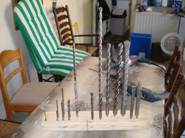

Ik heb een aantal (8) lange SDS boren (en nog een aantal kleintjes). Voor mijn "normale" (hout/ijzer) boortjes heb ik een mooi standaardje waar ze netjes in passen. Voor SDS boren heb ik echter nog niks gevonden. Om ze gewoon los in een lange koffer te doen vind ik a) onoverzichtelijk b) ben ik bang dat ze schade oplopen door dat ze tegen elkaar aan te slaan.
Dus ik dacht, laat ik eens vragen hoe andere mensen hun sds boren opruimen (met name de lange (en dus €€€ dure).
Zelf dacht ik een balk netjes diepe gaten in boren. Maar ik ben bang dat het een rommeltje blijft.

Rol ze om en om in een poetsdoek en stop ze in zo'n chips koker.
Klustinus
Idd stuk pvc pijp of chips koker
stuk schuim erin paar gaten in boren en heb je een mooie oplossing
Fiesiekus
Stuk PVC-buis 80 mm, deksel eronder lijmen, boven schuin afzagen en met een schroef door het hoogste deel aan de wand vastschroeven.
Een plankje aan de wand met een gat tot halverwege de dikte van de plank, hierin past dan het sds gedeelte, er zijn verenstalen klemmetjes in de handel waar u het bovenstuk van de boren in kunt klemmen.
Twee plankjes boven elkaar kan natuurlijk ook.
Zo zijn ze zijn goed zichtbaar en gemakkelijk te pakken en op te bergen.

Bedankt voor alle ideeën. Dit is het geworden.
Balkje (oud hout) van 58 x 16 x 8 cm genomen. 10 mm gaten met een hout boor geboord (5 cm diep) Daarna met een SDS betonboor van 10 mm net iets geruimd omdat de boortjes net niet paste. Nu staat het mooi en grijp ik niet meer mis.

Mooi gemaakt, lijkt me erg handig zo.
